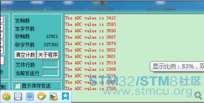

    各位,小弟在使用STM32的TIM3 TROG触发ADC1的测试中,发现串口输出的ADC值会由大到小,由小到大这样重复变化,类似一个波动效果。
[img]file:///C:\Users\Administrator\AppData\Roaming\Tencent\Users\735340838\QQ\WinTemp\RichOle\K0O4EYN3]R9ZEI(XNPX$0@F.png[/img]
   用的是战舰stm32开发板,采用TIM3 500ms触发一次ADC转换,没有用DMA,使用的是ADC中断中读取ADC转化值,具体代码为:

  大伙帮分析分析看,是否哪里配置的还有问题,多谢!!!
串口显示ADC值
串口显示ADC值

某人 回答时间:2015-9-6 13:55:18
@wenyangzeng 多谢!
现已解决,这个TROG不同于CCx触发,不需要开启TIM的PWM,是板子上面的ADC端口有其他信号干扰了
