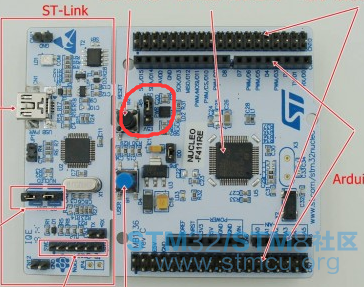

ST Nucleo-F411RE开发板有几种供电方式啊?是不是只能usb供电...
轻轻抛物线 提问时间:2015-9-6 16:38 /
能不能通过IO口供电啊?
我把3.3v的电源直接接到VDD上,板子不能正常工作,
还有吧usb接头不插在电脑上,插到移动电源上,板子也不能工作,st-LINK那个红灯一直在闪。。。。

三种:1,USB 5V供电,2,外部5V供电, QQ图片20150906164635.png ,请看图片中的跳帽,上面有字,一看就知道怎么换,3,外部3.3供电

风子 回答时间:2015-9-6 16:48:54
数码小叶 发表于 2015-9-6 16:47
记得好像可以大于5V,范围忘了
你这回复真神速,,我没写完不小心点了发送,,(可以大于)

112207301219 回答时间:2015-9-6 19:32:11
还有7-12伏供电
风子 回答时间:2015-9-6 20:02:56
嗯,对

轻轻抛物线 回答时间:2015-9-7 10:55:28
风子 发表于 2015-9-6 16:46
三种:1,USB 5V供电,2,外部5V供电,,请看图片中的跳帽,上面有字,一看就知道怎么换,3,外部3.3供电 ...
那个我看了,试了试用电池供电好使,之前还以为要大于五伏的电源供电才好使呢,谢谢啊
