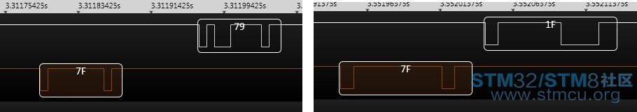

       最近在搞STM四轴,除了PID参数调节,每次还会在起飞、飞行中遇到很多问题,不得不修改程序再下载进去,每次都得插到SWD下载或串口下载器那,由于没焊排针,主板上那孔现在已月挤越大了,无奈只好想到利用无线下载,网上很多都是利用IAP的办法下载,但后来又发现了另一个非IAP模式下载办法。当时用逻辑分析仪读取了普通有线串口下载时的数据,发现其步骤如下:. B9 o1 `% \* V- r: t1 z( t. \
   1.将Boot0拉高,接着复位STM32: d3 V& W8 d+ @- N( X- W
   2.PC端串口会不断发送0x7F,与STM32握手(STM32自适应波特率),STM32收到7F后,会返回 0x79 0xF17 S7 ^7 j2 e7 K7 Z1 Q+ k* c2 S
   3.串口下载软件识别返回的字节会会接着进一步发送其他控制指令,就这样PC端与STM端不断收发即完成了下载程序。
8 g4 J6 w, e3 L, e! s   4.在下载完后,将Boot0置低,接着RST复位STM32
9 s- ]# v3 E: _; g) n2 \/ w  {0 n
时序
时序

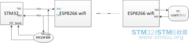

于是想到用一个第三方单片机辅助检测这特定字节,具体步骤:STC监测串口中有无连续5个以上的 0x7F(也可以多几个),将Boot0拉高,立即复位STM32,接着STC等待串口中无数据后再将Boot0拉低,接着复位STM32。下面是硬件组成:
6 `1 B8 ]. p9 i/ J
) ?0 w% k3 }3 _, [- |
组成
组成
/ @( f& L* U# ^* M在大量数据传输时STM32通过IO控制STC将下载功能关闭,无线模块使用ESP8266,价格便宜所以就用它了,主要利用ESP8266无线透传功能,本次设计传输波特率:115200,不过还可以更高的,那ESP性能也不差的。. v  f5 i  Q3 V! j
由于这8脚STC单片机是由内部晶振实现的,所以它基本没有外围电路,就一个电源处的0.1uf滤波电容,但要提升传输波特率则需考虑其他微型单片机了。ESP8266只要上电初始化后,后面基本不用管了,完全是透传数据(要是你正好仅发单个数据包为:‘+++’的那就另算了,因为那三个字节为停止透传命令)。
) x6 b- n0 |1 Q- i本人愚见,STM初学,有错误欢迎指正。5 x. C9 g) A; j3 X
