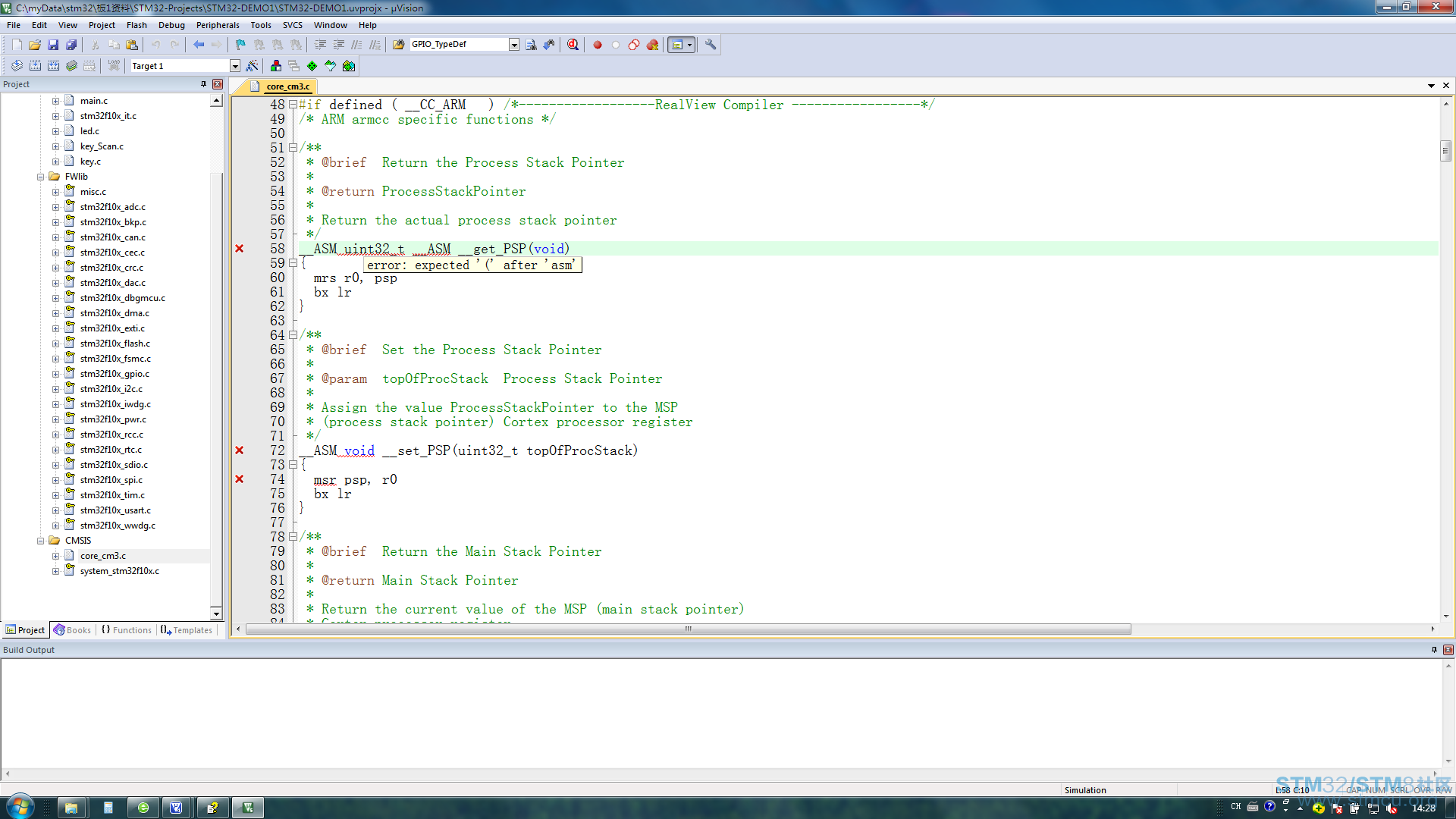

在MDK V5.X下用库3.5版本创建的工程模板,core_cm3.c文件内有错误,同样文件在MDK V4.X下就没错误,请问是什么原因。

这个只是个语法检查的警告,而且是误伤!

不对,汇编函数要2个__ASM干嘛?

工程中用不到core_cm3.c这个文件吧。用的core_cm3.h。
JackieLaura 回答时间:2015-9-8 09:33:10
楼上正解,直接在group中删除那个文件就行了。。。
