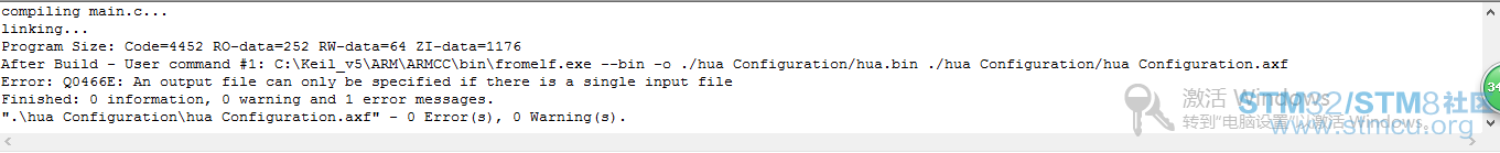

这个错误怎么修改,急着生成bin呐
麦轰子 提问时间:2015-9-8 07:59 /
如题,用cubemx生成的工程,用keil5.12想生成bin文件,这个错误,怎么也修改不好了,在网上搜了搜,也有好多我这样错误的,求好心人讲解

creep 回答时间:2015-9-8 08:36:38
工程所在的文件夹名字 hua  configuration 之间的空格去掉试试。
加上空格的话,程序默认为你要输出多个bin文件了。

JackieLaura 回答时间:2015-9-8 09:27:08
最好还是需要去掉空格,或者把空格换成下划线。。。方法简单
Mandelbrot_Set 回答时间:2015-9-8 09:42:05
引号括起来..

麦轰子 回答时间:2015-9-8 14:09:51
加上空格的话,程序默认为你要输出多个bi ...
没注意到这个小细节,还真是,我刚刚修改了文件名称去掉空格,当真顺利生成bin。谢谢热情回复,学习了!!
麦轰子 回答时间:2015-9-8 14:14:01
恩恩,问题解决,昨天在网上搜了好久,也没解决掉,今天怀着新手的羞涩发的处女帖,就得到了帮助,很开心,谢谢帮助

chifen 回答时间:2015-9-8 21:21:25
fromelf --bin ".\output\@L.axf" --output ".\output\@L.bin"
试试这个 其中 \output是你生成文件的位置
chifen 回答时间:2015-9-8 21:35:48
试试这一串,上 \output是生成文件的位置
