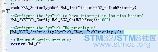

chifen 回答时间:2015-9-8 22:27:13
同样都是定时中断, 要看谁的级别高,如果滴答定时器低于当前级别,会死里不出来了
hithfy 回答时间:2015-9-8 22:31:53
chifen 发表于 2015-9-8 22:27
同样都是定时中断, 要看谁的级别高,如果滴答定时器低于当前级别,会死里不出来了 ...
恩,我查了哈我的滴答时钟抢占和响应优先级均设置为0,0(应该最高了),就是一直没能查到EXTI2这个中断是个什么优先级啊!
mark0668 回答时间:2015-9-8 22:34:04
你的中断高于定时的中断优先级.
hithfy 回答时间:2015-9-8 22:48:51
mark0668 发表于 2015-9-8 22:34
你的中断高于定时的中断优先级.
那这个中断的优先级在哪里修改A?
mark0668 回答时间:2015-9-9 00:42:36
hithfy 发表于 2015-9-8 22:48
那这个中断的优先级在哪里修改A?
这个就是滴答定时器的优先级,你的中断不能比他高.
netlhx 回答时间:2015-9-9 09:11:33
定时的优先级调高
hithfy 回答时间:2015-9-9 10:38:42
netlhx 发表于 2015-9-9 09:11
定时的优先级调高
恩,好的,谢谢提醒哈
hithfy 回答时间:2015-9-9 10:45:19
这个滴答已经是0,0了,EXTI2的中断优先级还没找到
