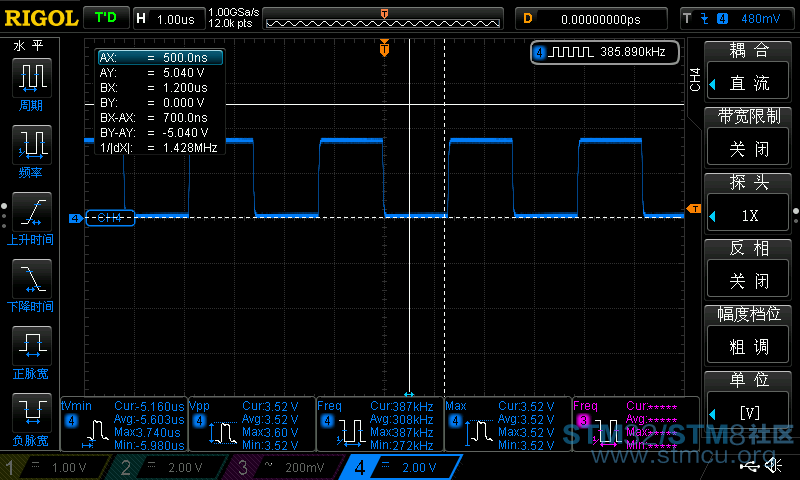

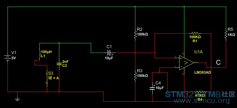

图2 最近做一个LC震荡通过比较器转方波的测试,如图1,比较器采用393,工作很正常 后来想到F0自己带有比较器,看了手册,发现响应速度还优于393,搭建电路,示波器测试发现出来的方波上升沿明显优于393,欣喜... 但是后来发现当改变C2到100nf时,F0的比较器输出从示波器上看就很紊乱了,(按公式计算频率应该是54KHz左右,而示波器测得6m多)。 而393输出很正常,频率就在54.3KHz。 问题1,是F0比较器的哪个指标会影响到这? 继续测试,当C2到1000nf(1uf)的时候,393也开始有点飘了,当C2到10uf的时候,也紊乱了 问题2,该LC震荡回路为什么会出现这种状况,如何解决呢? 请有经验的模电高手指导下,谢谢了 |
