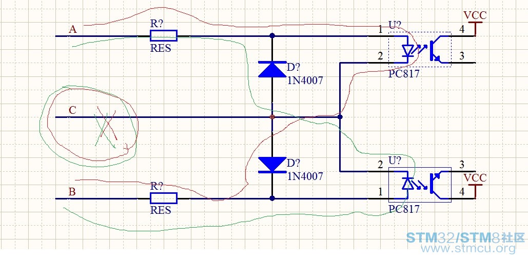

现在用STM32F103做一个380V的三相交流电的相序与缺相的检测,图中ABC对应380V的uvw,b-c与a-c为输出检测点。现在遇到问题,当C断电时,A与B不断电,a-c处有方波形输出(不正常状态),有谁知道怎么解决吗?

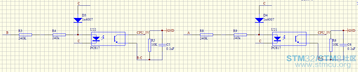

D3/D4设计目的是为了电流正反都能通过吗?理论上不会出现,如果出现波形是否输入光耦的C脚浮空导致的!还有PC817反向耐压值前级够吗!?

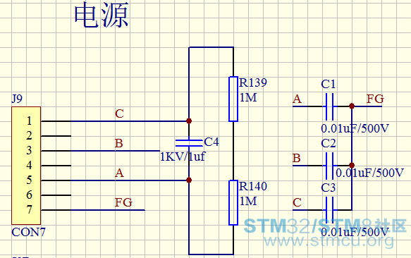

PC817的反向耐压值够了,这个电路的器件我们已经用实物检测过了,器件可以正常使用,其实AC之间还连了个电容,我补发一下

心中月古 回答时间:2015-9-15 11:56:41
那就地方iv 发表于 2015-9-15 10:07
我也是刚接手这个,对这电路我是小白
Input
Forward current I F 50 mA
*1 Peak forward current I FM 1 A
Reverse voltage V R 6 V
Power dissipation P 70 mW
817手册是这么说的。。。
C4电容在C断开时候会继续放电的吧~

恩恩,C断开后会由A通过C4电容过电
心中月古 回答时间:2015-9-15 14:31:14
那就地方iv 发表于 2015-9-15 14:02
恩恩,C断开后会由A通过C4电容过电
C4是用来滤除高频干扰的把,应该选择低于0.1uF。放电电阻其实应该是不需要的把,你光耦输入部分有回路。

应该是电路问题。
那就地方 回答时间:2015-9-18 09:21:06
窜了二极管就好了,3Q
kein 回答时间:2016-1-19 21:59:02
你的电路貌似有方波是正常的吧,缺相后两个输出正好180
