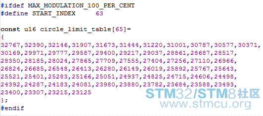

图片中的表格是怎么算的,为什么不同的MMI表格内的数的个数还不一样
这个表格是怎么算出来的
这个表格是怎么算出来的

我也不是很懂,大概了解的回答一下。这个表是给RevPark_Circle_Limitation用的。
我把这个函数一点点注释如下,我这里用的是MAX_MODULATION_98_PER_CENT,楼主的例子是100%最高调制比的。
void RevPark_Circle_Limitation(void)
s32 temp;
temp = Stat_Volt_q_d.qV_Component1 * Stat_Volt_q_d.qV_Component1
             + Stat_Volt_q_d.qV_Component2 * Stat_Volt_q_d.qV_Component2;  //
if ( temp > (u32)(( MAX_MODULE * MAX_MODULE) ) ) // 如果(Vd1^2+Vq1^2) > MAX_MODULE^2成立。                       //注意 在MAX_MODULATION_99_PER_CENT情况下 ==>
                       //MAX_MODULE=32111=32768*0.98,这个MAX_MODULE就是这么来的
u16 index;  //为便于理解,下面的程序注释中都假设Vq1=x*32768, Vd1=y*32768,
                  //则(Vq1)^2+(Vd1)^2=(x^2+y^2)*32768^2
temp /= (u32)(512*32768); // =(Vq1^2+Vd1^2)/(512*32768) = (x^2+y^2)*32768^2/(512*32768)
                                             //=64(x^2+y^2);   注意32768=512*64
temp -= START_INDEX ;      // = 64(x^2+y^2) - 61; ==>
                                          //最大值满足temp_max=128-61=67(实质上是66,
                                          //因为32767才是最大值,到了32768才会是2,所以(x^2+y^2)<2),
                                           //最小值temp_min=MAX_MODULE^2/(512*32768)-61=0,
                                           //所以这埯可以看出来,那个对应98%最高调制比的表格里,只有67个数据
index = circle_limit_table[(u8)temp];
temp = (s16)Stat_Volt_q_d.qV_Component1 * (u16)(index);
                   //(Vq1)*MMI*S16_Max/V_mag, index = MMI*S16_Max^2/V_magnitude_index
Stat_Volt_q_d.qV_Component1 = (s16)(temp/32768);
                   //Vq=(Vq1)*MMI*S16_Max/(32768*V_mag)
temp = (s16)Stat_Volt_q_d.qV_Component2 * (u16)(index);
                  //(Vd1)*MMI*S16_Max/V_mag
Stat_Volt_q_d.qV_Component2 = (s16)(temp/32768);
                  //Vd=(Vd1)*MMI*S16_Max^2/(32768*V_mag)

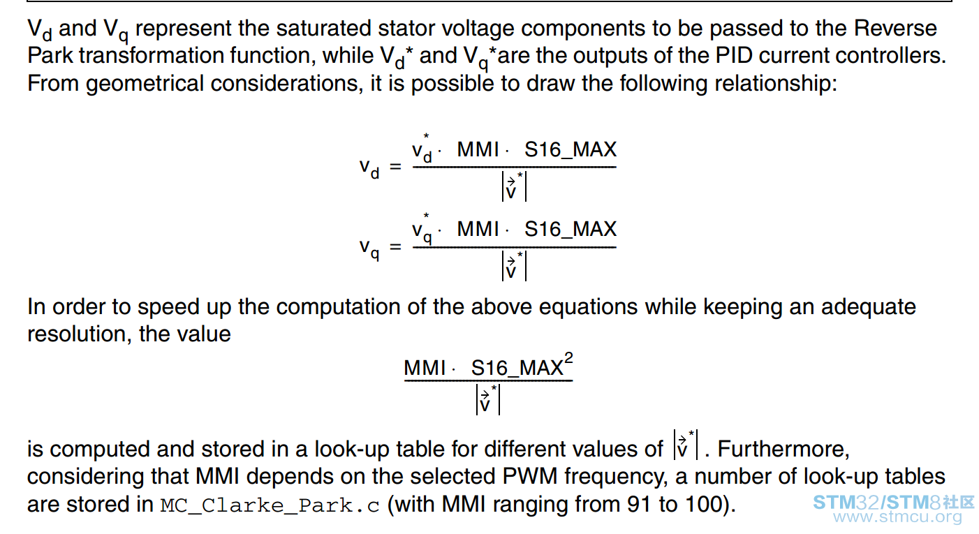

这个函数是为了将经过PID调节后的Vd,Vq映射到0-32767  相应的对应PWM占空比为0-100%, 那么就会涉及到合成矢量取模的运算 即SQRT(Vd² + Vq²),这个运算量比较大,所以用查表的方式。  然而完全不理解是怎么算出合成矢量模长的。
纵观整个FOC算法,参与算法计算的参数中只有Vq,Vd是与实际物理量没有固定倍数关系的,所以必须在这里做归一化,思路是对的,我之前想的直接将Vd Vq映射到母线电压,这样可以直接映射到定时器的CNT值了,一步到位,但是都避不开要做开方运算。
不知道这个函数的原理你现在弄懂了没   跪求分享

楼主,你这个是哪一篇文档,我怎么没有看到?
happier_1995 回答时间:2018-4-7 19:30:26
我找到了,在2.0库的说明里
