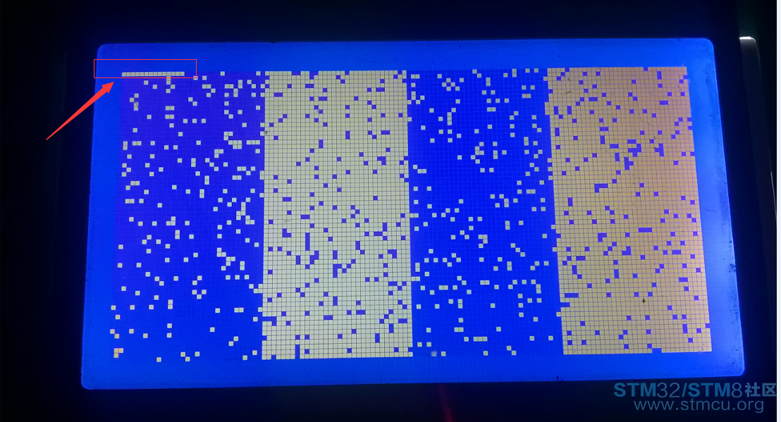

    我最近用STM32f103VCT6驱动12864,然后现在基本的显示汉字,字符可以实现
    但是当调用打点函数的时候确出现了花屏现象,如下图所示:
   还有一点比较奇怪的是,我打点函数写的是在0,0出打点,上图中左上角出现的却是一条短线,不知道是为什么
   贴上我的打点函数:

wamcncn 回答时间:2015-9-19 13:44:20
看看打点函数有问题吗,12864显示点阵图好像是一次全显示吧
