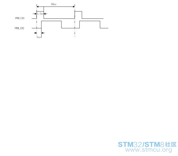

我想用Tim2的Ch1,Ch2的4个通道实现如下波形,不知是否可行,求高手指点,谢谢

我有个想法,就是可以在使能通道1输出的时候while(/* 等待ch1计数值到达1us */),因为ch1输出计数一定是比1us精度高度;再启启动通道2输出。(自己没有这么实际使用过,单纯的想法,可能略有误差)

我原来也想到这个思路,但是总感觉这样如果我要把两路关了,等需要再次重启输出的时候就又需要一个while延时了,到网上查了下,可以用相位差来做,但是都是相同的两个PWM从在0-360°的相位,而我需要的是两路输出的频率相同,占空比不同的。

关闭后需要满足一定条件的时候再次重启输出PWM的,并不是初始化后只开启一次的。我刚看到网上说可以用两个定时器的主从模式来实现,我正在琢磨。

最小单位到100NS了,用PWM估计悬,但是可以用2个以上的模拟出来非常准

我之前用定时器模拟PWM输出的,和你的差不多,但没你的复杂,如果你愿你浪费定时器的话就非常好做了
Lovely_STM32 回答时间:2015-9-21 21:40:15
两个波形是同频的,再使用定时器间的同步功能。

你指的是用两个定时器的主从模式级联同步吗?用一个定时器去开启另一个定时器吗?

本来官网上有库,也有pwm例程。这里推荐本书《例说stm32》,是从寄存器方向讲的,更底层,应用更灵活。这些都可以借鉴。另外注意资源搭配,时钟树分频器你要了解一下,频率要选高点的精度才有保障。如果还是不够也可以考虑外部提供时钟。祝你顺利!
