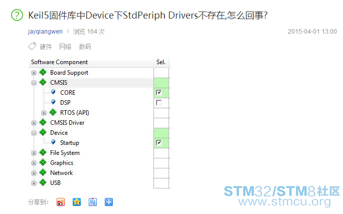

Keil5固件库中Device下StdPeriph Drivers不存在,怎么回事?
ymfan0314 提问时间:2015-9-24 19:19 /
直接盗用百度上一个网友发的帖子了,大家看看是什么问题啊???谢谢!

党国特派员 回答时间:2015-9-25 09:21:05
以前老的F1,F2,F3,F4系列芯片支持标准库,新出的芯片F0,L0,L1,L4,F7已经不支持标准库了。 blank.png blank1.png blank2.png blank3.png blank4.png
ymfan0314 回答时间:2015-9-25 09:25:40
党国特派员 发表于 2015-9-25 09:21
以前老的F1,F2,F3,F4系列芯片支持标准库,新出的芯片F0,L0,L1,L4,F7已经不支持标准库了。 ...
我就是用STM32L152XX的,怪不得。。。那请教下怎么搞啊?

党国特派员 回答时间:2015-9-25 10:00:07
使用Cube...

moyanming2013 回答时间:2015-9-25 11:38:32
Std开始的确实都是老的
ymfan0314 回答时间:2015-9-25 17:24:18
好吧,开始学STM32CUBE、、、、
