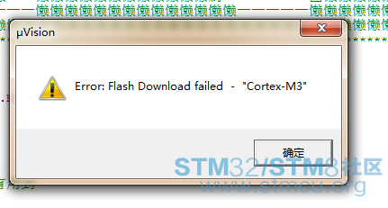

请问这是什么原因
hello! 提问时间:2015-10-1 22:42 /
如题所问
赞 收藏 评论23 发布时间:2015-10-1 22:42

你的那个蓝色的LED亮不?我也遇到了这样的问题,蓝色的LED都不亮
什么蓝色的LED灯,就只有电源指示灯才会亮
皈依 回答时间:2015-10-2 09:47:11
hello! 发表于 2015-10-2 08:44
为什么会这样,我下载其它程序可以的
看错了。。。是flash下载失败。。
是不是程序大了,第二个错误是内存没找到对应的。

你把这个程序下载到其他芯片看看能不能下载啊
没有其他的,应该不是芯片问题,因为芯片可以下其他程序
hello! 回答时间:2015-10-1 22:45:08
这两个问题同时出现
hello! 回答时间:2015-10-1 22:45:39
不对,是这个
mark0668 回答时间:2015-10-1 23:09:22
调试器没设置好。
皈依 回答时间:2015-10-2 08:29:02
未找到M3内核
hello! 回答时间:2015-10-2 08:44:37
为什么会这样,我下载其它程序可以的
你好我好大家好! 回答时间:2015-10-2 09:36:42
单片机空间不够啊
wamcncn 回答时间:2015-10-2 15:39:54
没有添加相应的FLASHA
lkl0305 回答时间:2015-10-2 17:57:22
你能下其他程序么?
hello! 回答时间:2015-10-2 18:52:52
lkl0305 发表于 2015-10-2 17:57
你能下其他程序么?
可以的
lkl0305 回答时间:2015-10-2 22:35:19
那应该是工程设置的问题吧
beyondcore 回答时间:2015-10-3 15:49:42
kingsings 回答时间:2015-10-4 21:39:49
要在调试器的设置里将调试算法改为“Erase full chip”
