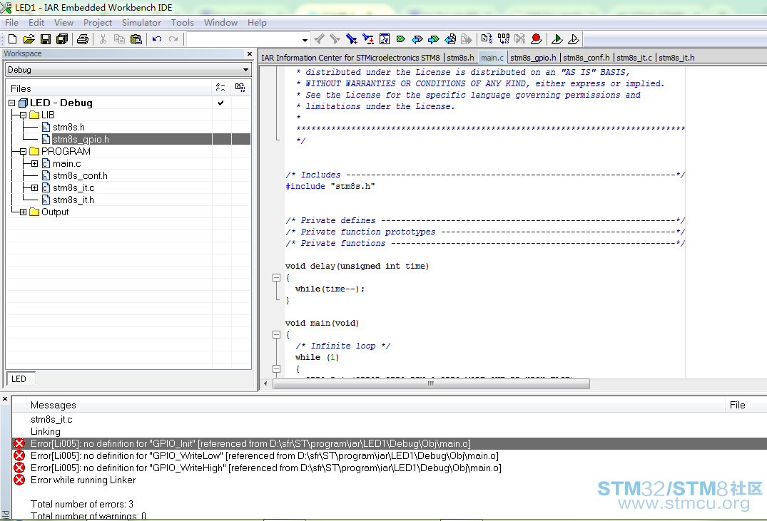

小白求助,想使用固件库编程,一直出现图片中的问题,求助~

main.c文件中缺少头文件吧
风子 回答时间:2015-10-8 12:54:54
库中的 .c文件都没加进工程
皈依 回答时间:2015-10-8 14:22:59
gpio.c gpio.h都要加进去

问题已解决,跪谢~

就是把对应的.c文件加进去就ok了~小白在路上~
