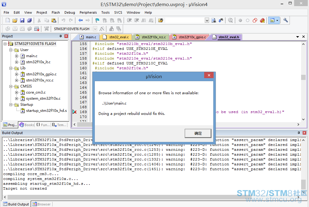

我从本网站下载了3.5版本的STM32标准外设库,按照书上和网络上的教程建立工程时出现问题:”Browse information of one or more files is not available:
.\main.c“
具体找到错误的那一行是这样子
由于书上讲的是3.0标准外设库 但是我从官网上并没有找到相关的下载 所以照猫画虎建立了工程

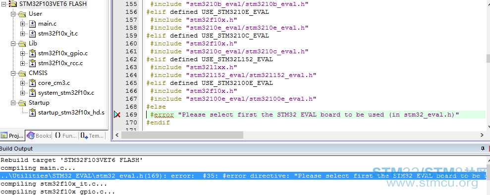

第一次编译结果得问题是没有找到stm32_eval.h这个头文件  然后我在target选线设置中添加了相关路径
结果又出现如图所示的问题  应该如何解决呢?

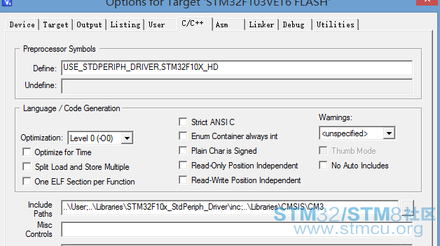

首先之前的错误主要在target里面的C/C++里面define中的STM32F10X_HD,USE_STDPERIPH_DRIVER输入有误,
其实不需要输入USE_STM3210X_EVAL也能成功了,
然后path的路径不需要包括Utilities的路径,如下图
也不缺少什么头文件 就这几个就能编译成功 如果之后再需要什么头文件添加即可。。

u7u7 回答时间:2015-10-12 20:46:13
creep 发表于 2015-10-12 17:53
是不是没有选择具体的芯片型号。

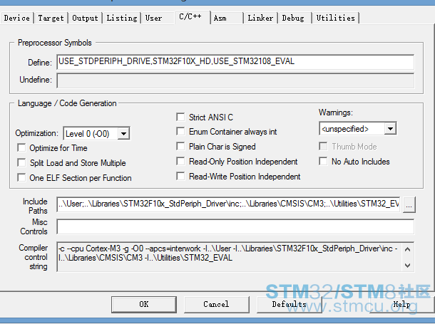

这里即使换成USE_STM3210X_EVAL也不行 相同报错
Include Paths添加头文件这里我也添加了 Utilities的路径
以上解决方法暂时都无法解决 还是如1楼一样的报错 。。请问还有什么解决办法吗?
