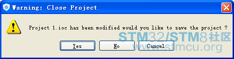

求助:CubeMX一直关闭工程
潇潇雨歇pku 提问时间:2015-10-13 14:11 /
刚下载了CubeMX,发现使用的时候只要一更改内容,经常就跳出下面对话框,然后就只能关闭工程,然后再load。
是我使用方法有误,还是我下的软件有问题呢?
不知道有没有其他人碰到过这样的问题,还请指点一二。

潇潇雨歇pku 回答时间:2015-10-13 20:24:15
数码小叶 发表于 2015-10-13 19:19
文件路径是不是有中文
纯英文的

潇潇雨歇pku 回答时间:2015-10-15 08:50:04
确实开了有道词典,不会是这个原因吧。。。
潇潇雨歇pku 回答时间:2015-10-15 09:48:24
确实关了有道以后,最起码到目前还没有出问题。
