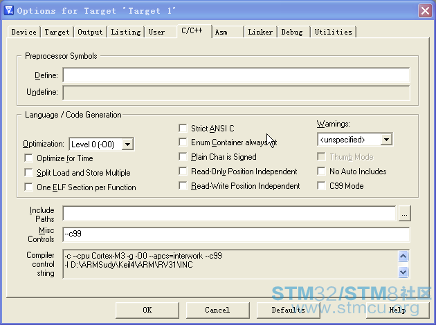

按道理说C99支持内联  IAR 中使用成功  KEIL 为什么会报很多错误

支持的,MDK4需要加c99选项,MDK5有一个选择项。
怎么加  我觉得是选项没有设置好   因为初始化不能写在函数下面 我怀疑我用的是C89
JackieLaura 回答时间:2015-10-14 15:10:58
cxy 发表于 2015-10-14 09:57
怎么加  我觉得是选项没有设置好   因为初始化不能写在函数下面 我怀疑我用的是C89 ...
如图

编译选项没加C99  哈哈

的确是编译选项没加C99  各位价格竟把 哈哈哈
