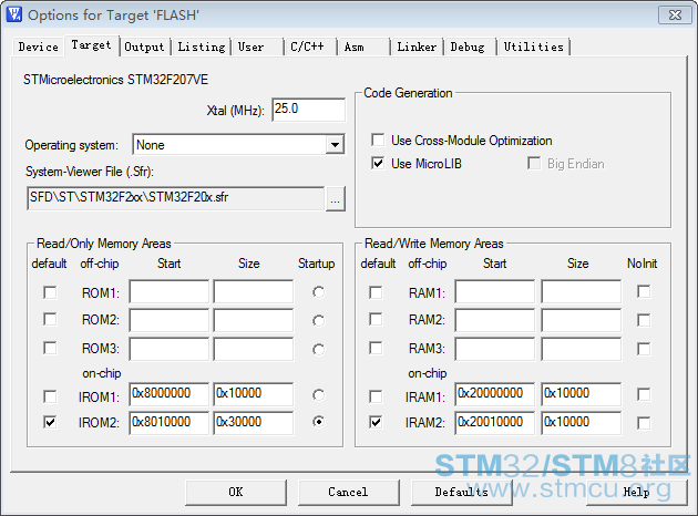

IROM1:0X8000000 0X10000
default勾上 IROM2:0X8010000 0X30000 startup选中
IRAM1:0X20000000 0X10000
default勾上 IRAM2:0X20010000 0X10000

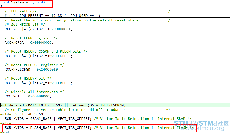

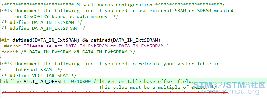

2)设置向量表的偏移地址0x10000,在时钟初始化库函数中找到 void SystemInit(void) 设置里面的偏移量 VECT_TAB_OFFSET 为0x10000
即下面的宏定义,
把中断向量表转移到0x8010000后就应该可以了吧。

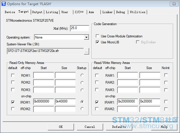

谢谢creep,我照着你的方法试了下好像不行,第一步:我的mcu是STM32F207VE,512K flash,128K RAM,设置如下图
第二步跟你的一样
程序无法进入调试查看

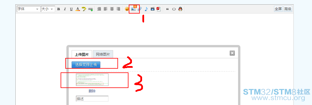

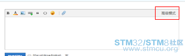

1、回复时点高级模式
2、然后点击图片图标,点击选中文件上传,上传完了,点击图片缩列图插入到回复的帖子中。

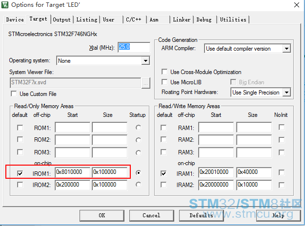

另外,感觉你设置的可能不对。
第一个设置是这样的
你没有修改过RAM的设置吧,原来没有设置前ROM和RAM是什么样子的配置。
默认是下面图片这样的
这里只修改 0x8000000 为 0x8010000 ,其他的不要改变。
这样更不行,我一开始就是这样尝试过了
