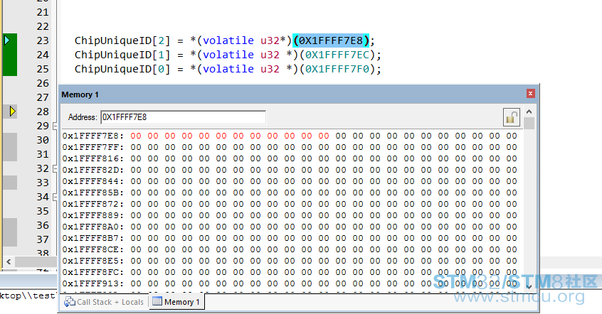

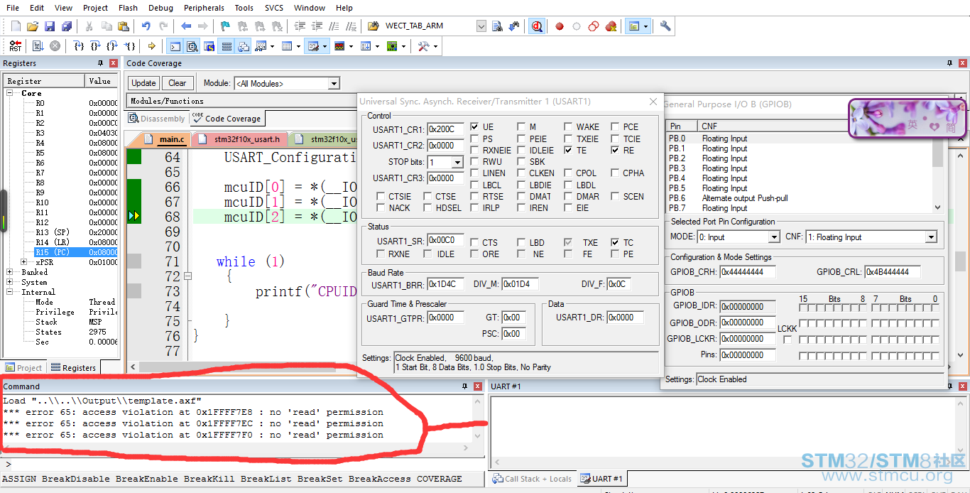

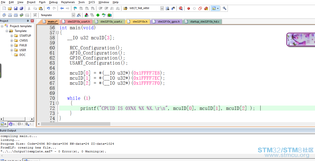

看视频写了一个读取ID号。都读不出来,在去群问了半天,说内存地址不对,有什么debug,有map还是什么,有是程序问题,快疯了。编译没有问题,软件仿真就出问题了,如图 1.png

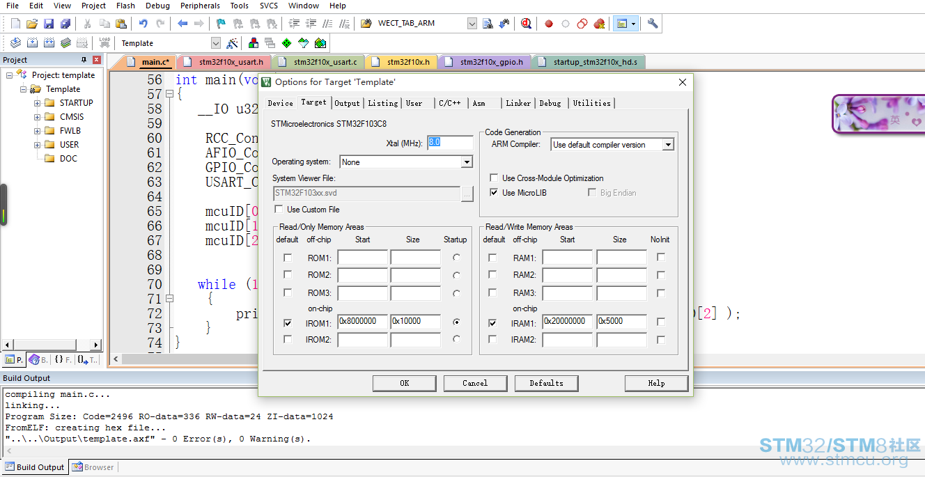

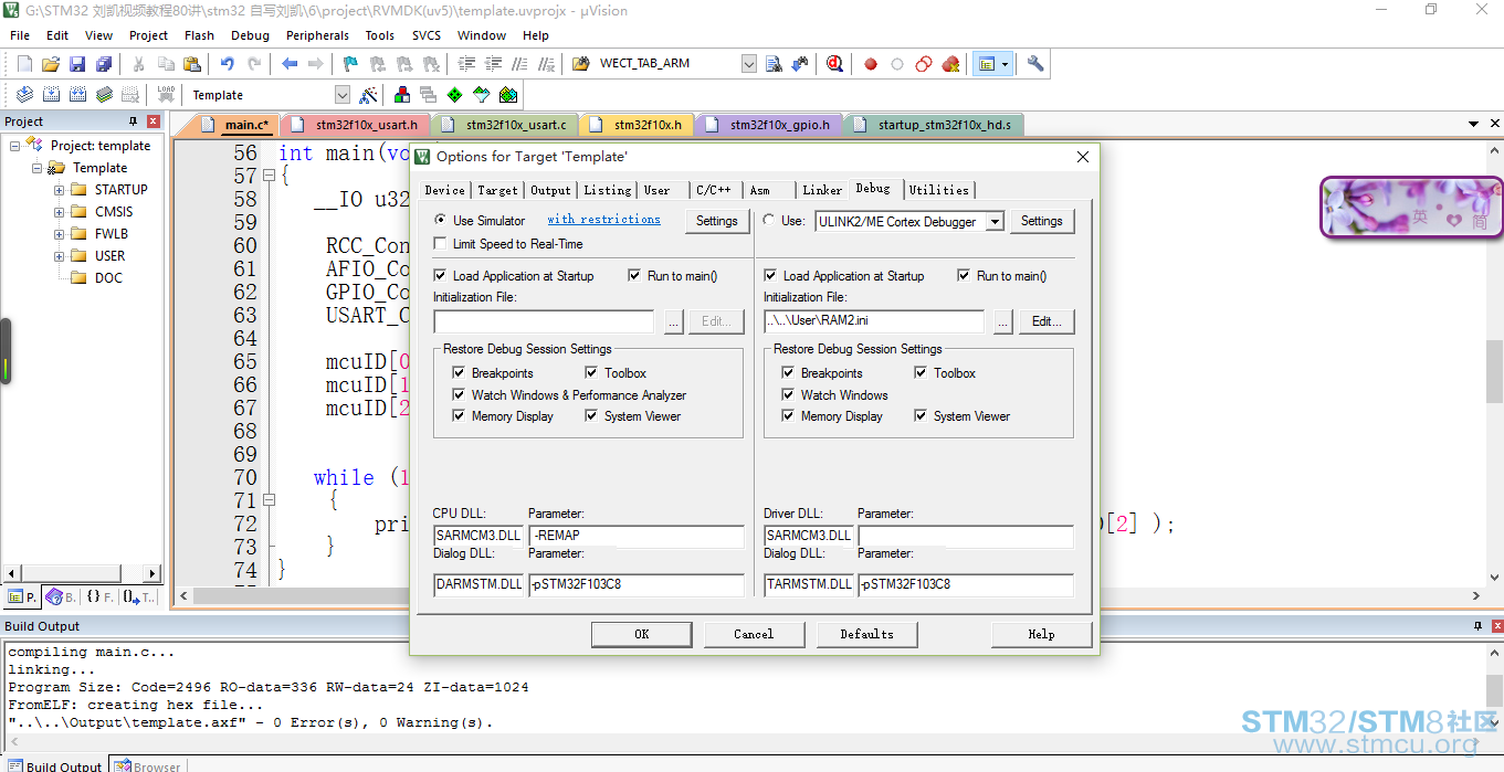

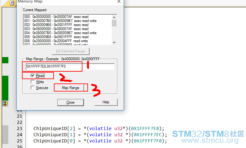

遇到这个问题基本上是软仿真的时候内存map地址没有read权限造成的,有一种简单的方法是暂时添加read权限,不过不会保存,下次调试还是要手动添加。

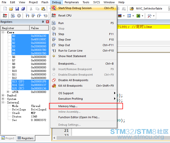

1) debug->Memory Map
2,添加用于读的memory 范围为0X1FFFF7E8,0X1FFFF7F0 的读权限
3)然后再读就不会出现没有读权限的错误了,不知道是不是软仿真下读不读ID的原因,相应的memory空间数据都是0
条件允许的话尽量不要软仿真,还是用硬件仿真比较准确,还有就是帖子内容能不能别用这么大的字,看着难受!!

哈哈哈。忙了半天,我也不行都是全部是零,软件我今天刚刚去官网下的最新版,也一样是零。硬件就不会,可能软件不支持吧

creep 回答时间:2015-10-21 14:38:45
肽宰1 发表于 2015-10-21 14:26
哈哈哈。忙了半天,我也不行都是全部是零,软件我今天刚刚去官网下的最新版,也一样是零。硬件就不会,可 ...
软件仿真应该是读不到ID的,这个ID是唯一的,所以只有仿真具体的芯片时才会有。
