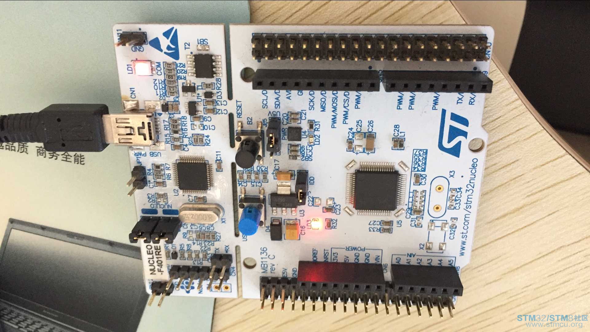

板子型号:stm32f401ret6
我昨天移植了一个freeRTOS,然后创建了一个task,是在串口上移植输出'a',相当于while(1){printf("a");}

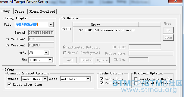

然后PC端的串口软件就死了,然后就出现了ST-LINK USB communication error
下程序也下载不进去的
然后灯也不正常(图片靠近USB的那个),本来是绿色的,现在变成红色了,不过有时候重启的时候,会变成绿色,不过打开keil程序还是下不进去,连接线拔了再插仍然是红色,我怀疑是程序写进去以后,只要一上电就开始跑程序了,然后串口就死了,所以刚开机的时候会有一瞬间是正常的。
请问怎么办呀?用其他方式下程序进去替代掉吗? 还是?

beary 回答时间:2015-10-21 10:27:28
已经解决了,虽然不知道原因
我说一下步骤吧,
根据原理图,我找到JLINK的SWD的几个脚,连上以后下程序进去,第一次成功,第二次开始一直失败,然后心灰意冷的我就连上了stlink,再看看,结果恢复正常了。。然而我并不知道我做了什么

用ISP模式,把FLASH都清掉。你这输出太快,要加个延时。
谢谢 我刚刚下载了几个isp的软件 都不支持f4的 都只支持f1 请问如何处理呢? 不好意思哈。小白。。
chifen 回答时间:2015-10-21 21:21:40
这个 可以跳线为下载 模式,就是BOOT脚位拉高, 之后应该就可以认仿真器了,程序最好改一下,烧入后 再把BOOT位低,可以正常运行和仿真,如果你程序不改还会有同样的问题

楼主可能是因为程序的死循环导致的。
