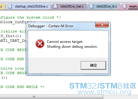

用的st link v2,程序可以下载到芯片,但是不管是打断点,让程序运行到断点位置或者是单步调试,MDK都会没有响应,如果点stop或者退出调试,都会弹出这个
/* USER CODE BEGIN MspInit 0 */
/* USER CODE END MspInit 0 */
__HAL_RCC_AFIO_CLK_ENABLE();
HAL_NVIC_SetPriorityGrouping(NVIC_PRIORITYGROUP_4);
/* System interrupt init*/
/* SysTick_IRQn interrupt configuration */
HAL_NVIC_SetPriority(SysTick_IRQn, 0, 0);
/**DISABLE: JTAG-DP Disabled and SW-DP Disabled
__HAL_AFIO_REMAP_SWJ_DISABLE();
发现跑到红色代码的位置就死了
之前谁知道啊 一步一步找到的。。。Cube这个有点坑 竟然默认把debug给关了
我仿真器肯定没问题 调试之前的工程都好的很
SWD都被关闭了,能不死么!
