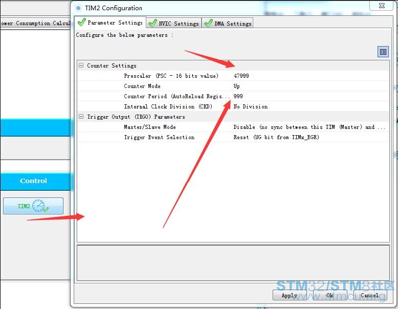

刚开始使用STM32,我使用CubeMX配置的,我在本论坛看到的教程如下: 他是48M的时钟,然后做48000分频,再计数1000次,产生1s的TIMER。 TIMER网络教程.JPG
counter period设置成999还可以理解,prescaler设置成47999我有点疑问,难道不应该是48000么? 虽然47999和48000完全看不出影响。。。

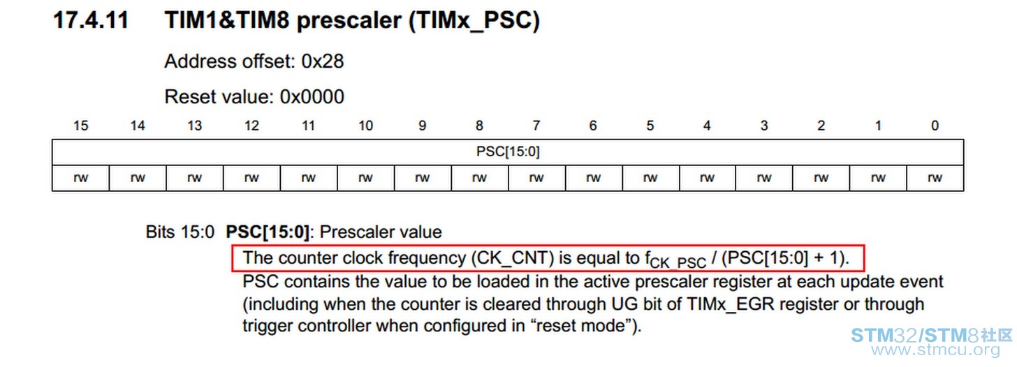

zhoupxa 回答时间:2015-10-22 09:30:09

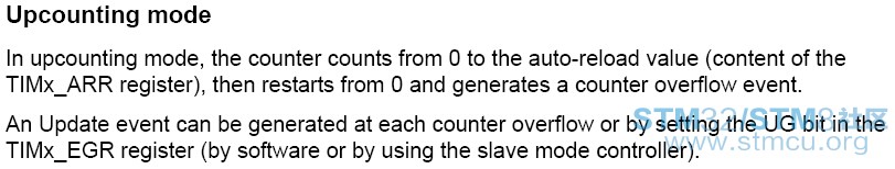

zhoupxa 回答时间:2015-10-22 09:38:31
隐含多用1个时钟才产生溢出事件
潇潇雨歇pku 回答时间:2015-10-22 09:47:51
zhoupxa 发表于 2015-10-22 09:30
看参考手册,寄存器值加1才是有效配置参数
多谢,明白了,还是要看RM啊。
因为0分频是没有意义的,所以要+1,这样0表示1分频,1表示2分频……47999就是48000分频
