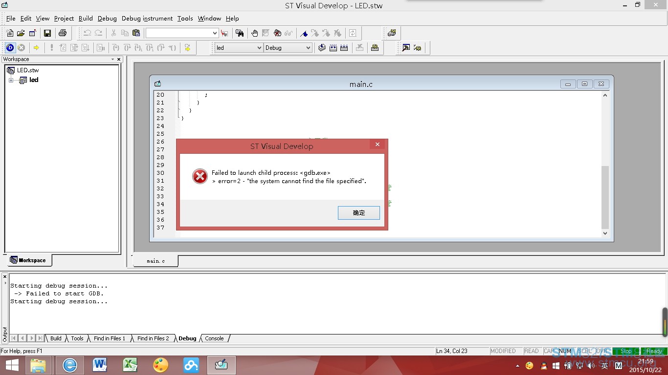

Failed to start GDB.
等不到晴天
提问时间:2015-10-22 22:00 /
问答
是否解决:
谁能解决这个问题困扰好久
8
发布时间:2015-10-22 22:00
8个回答

可能是gdb没有安装吧。或者path没有设置好。这货是vc6改得吗?

以管理员身份运行stvp,可以解决的!!!

分享一下我遇到这个问题的解决方法:1,首先确认编程软件设置的下载方式正确;2,确认stlink硬件连接没问题,我使用的stlink的需要给核心板供电,不然连接不成功。3,在ST的官网上下载一个STM32 ST-LINK Utility工具(具体如何使用在网上可以找到很多),升级固件库并尝试连接。需要注意我使用CubeIDE的时候,如果调试接口不选择,会导致连接不了,需要boot重新boot模块,可以在网上找一下如何boot模块。
刚开始学习,以上是我遇到过的问题,供交流。
