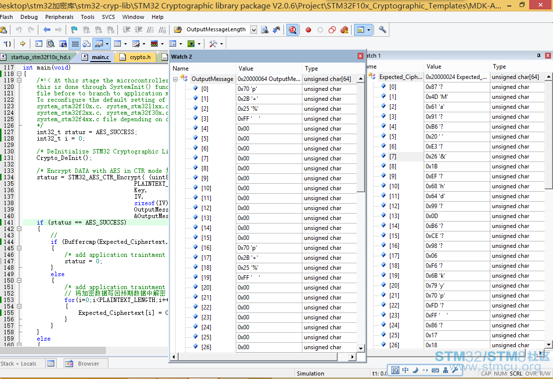

最近有个项目数据通信需要加密数据,stm官网给的AES128_CTR加密我模拟运行了一下结果和预期的不一样。例子没有修改过。那位用过能指点一下那里出错了。

  int32_t status = AES_SUCCESS;
  /* DeInitialize STM32 Cryptographic Library */
  Crypto_DeInit();
  /* Encrypt DATA with AES in CTR mode */
  status = STM32_AES_CTR_Encrypt( (uint8_t *) Plaintext, PLAINTEXT_LENGTH, Key, IV, sizeof(IV), OutputMessage,
                            &OutputMessageLength);
  if (status == AES_SUCCESS)
    if (Buffercmp(Expected_Ciphertext, OutputMessage, PLAINTEXT_LENGTH) == PASSED)
      /* add application traintment in case of AES CTR encrption is passed */
    else
      /* add application traintment in case of AES CTR encrption is failed */
  else
    /* Add application traintment in case of encryption/decryption not success possible values
       *  of status:
       * AES_ERR_BAD_CONTEXT, AES_ERR_BAD_PARAMETER, AES_ERR_BAD_OPERATION
  status = STM32_AES_CTR_Decrypt( (uint8_t *) Expected_Ciphertext, PLAINTEXT_LENGTH, Key, IV, sizeof(IV), OutputMessage,
    if (Buffercmp(Plaintext, OutputMessage, PLAINTEXT_LENGTH) == PASSED)
    else
  else
       *  of status:

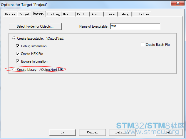

pwdzsj 回答时间:2015-10-23 18:00:13
就是设置一下就行了,直接编译的

探险小鬼 回答时间:2015-10-26 11:17:47
pwdzsj 发表于 2015-10-23 18:00
就是设置一下就行了,直接编译的
你图片不是生成lib文件的吗?stm32的加密库本来就是lib文件。我这边仿真只是使用时候加密解密的数据不对。

zhouzpd 回答时间:2017-8-19 17:16:13
不要软件仿真,有问题。
用硬件仿真。没问题
