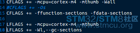

* \; O3 J# Y/ J/ t- k+ B7 D0 l-ffunction-sections -fdata-sections 优化:) r: ?' N0 R. U; l. U

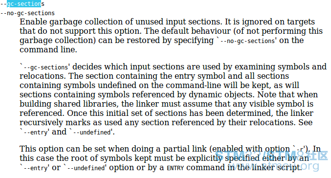

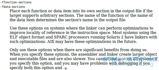

对3K的流水等代码并不满意。毕竟keil mdk产生的才不足2K。我们还要对其再次优化。在gnu option index参考手册中,看到这个优化命令:% J7 P8 {! p1 b3 g0 r9 N
Screenshot from 2015-10-25 19:23:28.png 9 W( S6 h, p' p9 D
Screenshot from 2015-10-25 19:22:51.png 9 J4 }2 O2 o( _
ffunction-section,fdata-section这两个命令可以是函数或者数据存放在自己独立的sections中。这两个命令是编译命令。而gc-sections是回收无用的sections。gc-sections是链接命令。不过ffucntion-section,fdata-sections和g参数连用,用于调试的时候,可能会产生什么问题。修改Makefile,增加这几个命令。去掉之前添加的-Os命令2 d( v# y% W# \4 b) l* S" x1 r& T! [
Screenshot from 2015-10-25 19:28:45.png
* @2 M/ P# Z0 ?1 S' Y' O同样,make clean,make all之后:(代码竟然降到1680字节了!)3 U5 ]+ U, B+ V- D

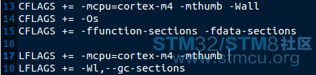

4 q* w* p( t/ _, mffunction-sections,fdata-sections,Os连用:% A8 t5 L/ I, l% h# q( c# Z% x
下面我们将这几个命令都用上在试一下:9 A* {; M9 D, ^2 H/ p8 h7 e; ?
Screenshot from 2015-10-25 19:31:34.png
3 O7 O! |3 M7 Z7 D( |# q8 o1 b( F: I同样,make clean,make all之后:这个似乎是我们的终极目标了。5 L% X/ q. D+ S+ ?! c2 ?
Screenshot from 2015-10-25 19:32:22.png
