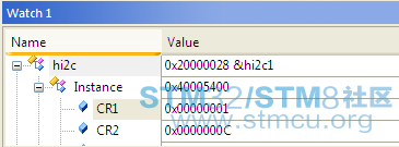

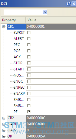

然后我调试过程中发现,HAL_I2C_IsDeviceReady函数执行过程很诡异,经过函数内如下一段代码后(I2C_CR1_START = 0x100),CR1还是0x1,而没有变成0x101.但是DR变成了0x5A(DevAddress=0x5A)。这里我就很困惑了,为啥CR1经过了hi2c->Instance->CR1 |= I2C_CR1_START;语句值却没有变化呢?

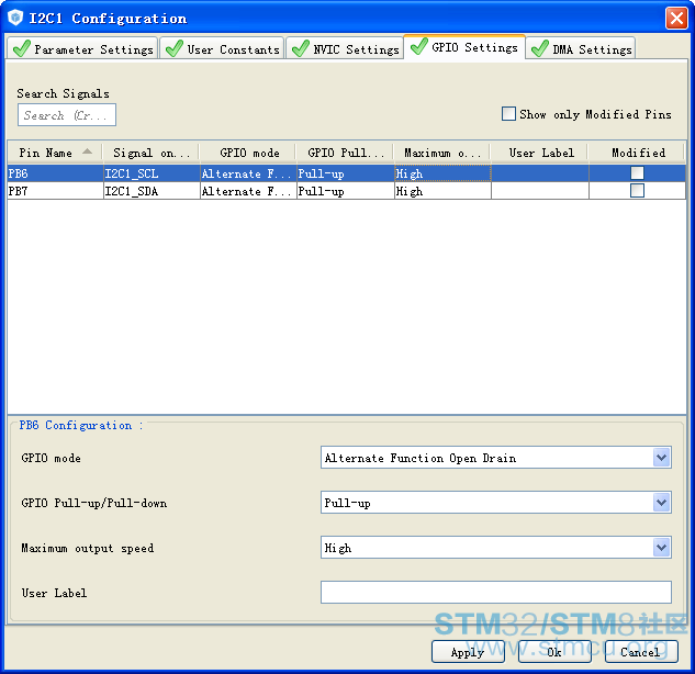

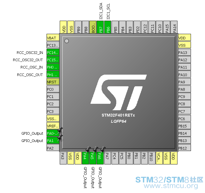

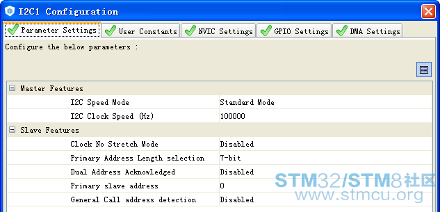

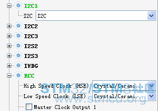

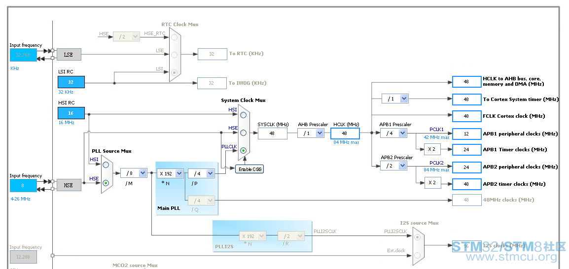

我的cubemx配置如下,请大家也帮我看看有没有啥问题,其中PA0/1/4/5/6是控制LCD的。

补充一下:CR1最低位是PE位,初始化后是置1的,其他位都是0。所以CR1在do之前是0x1,。I2C_CR1_START = 0x100,所以经过那段代码后CR1应该是0x101才对。
可能有人怀疑 if(I2C_WaitOnFlagUntilTimeout(hi2c, I2C_FLAG_SB, RESET, Timeout) != HAL_OK)改变了CR1的值,这个真没有,我把断点设在if前面,CR1执行过还是0x1.
是在无能为力了,请大家帮我看看我到底是哪里出错了

最好能看一下它的时钟
