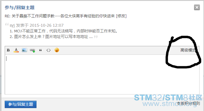

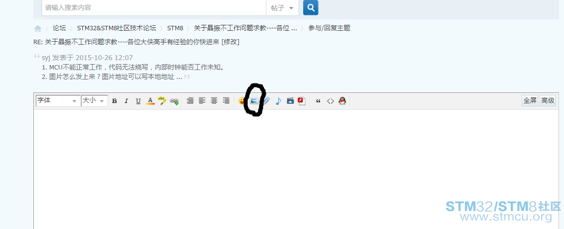

图片可以直接上传啊,有网络就行,点回复,选高级模式

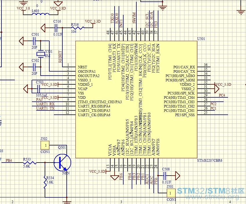

原理图如下:
file:///C:/Users/Administrator/AppData/Roaming/Foxmail7/Temp-5752-20151026134907/image001(10-26-14-41-18).jpg

1、试下MCU是否还正常,试下内部时钟下是否能工作。
2、贴个原理图和照片上来,大家好帮你看下,我stm8s103接触过,主要stm32,207没搞过

原来是高级模式,谢谢谢谢!网上的资料说在Option Byte里配置Fash_Wait_states 为1就好了。我去试试
