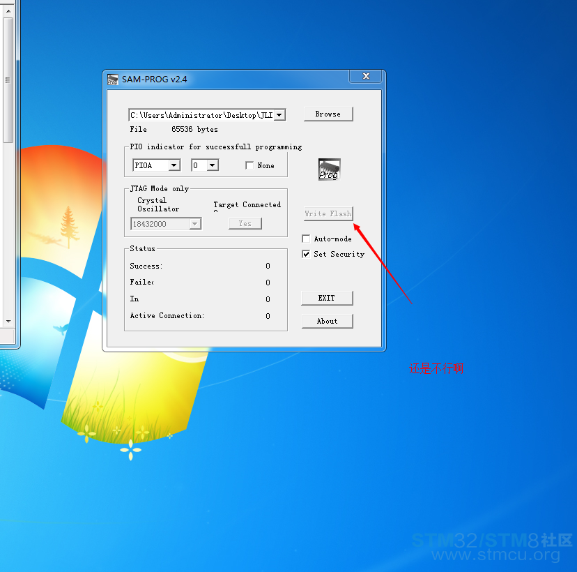

Jlink-V8灯不亮了,应该是固件丢了,需要刷固件,求指导lia...
信息电子港 提问时间:2015-10-27 08:53 /
在网上也找过可是,按照指导方法没成功,我电脑是win7,谢谢

信息电子港 回答时间:2015-10-27 12:56:35
还是不行
不能写
不能写

zhoupxa 回答时间:2015-10-27 17:23:34
先要erase,然后再联机samba烧录,注意操作过程要保持适当时间以便芯片正常擦除、烧录并达到稳定状态...
