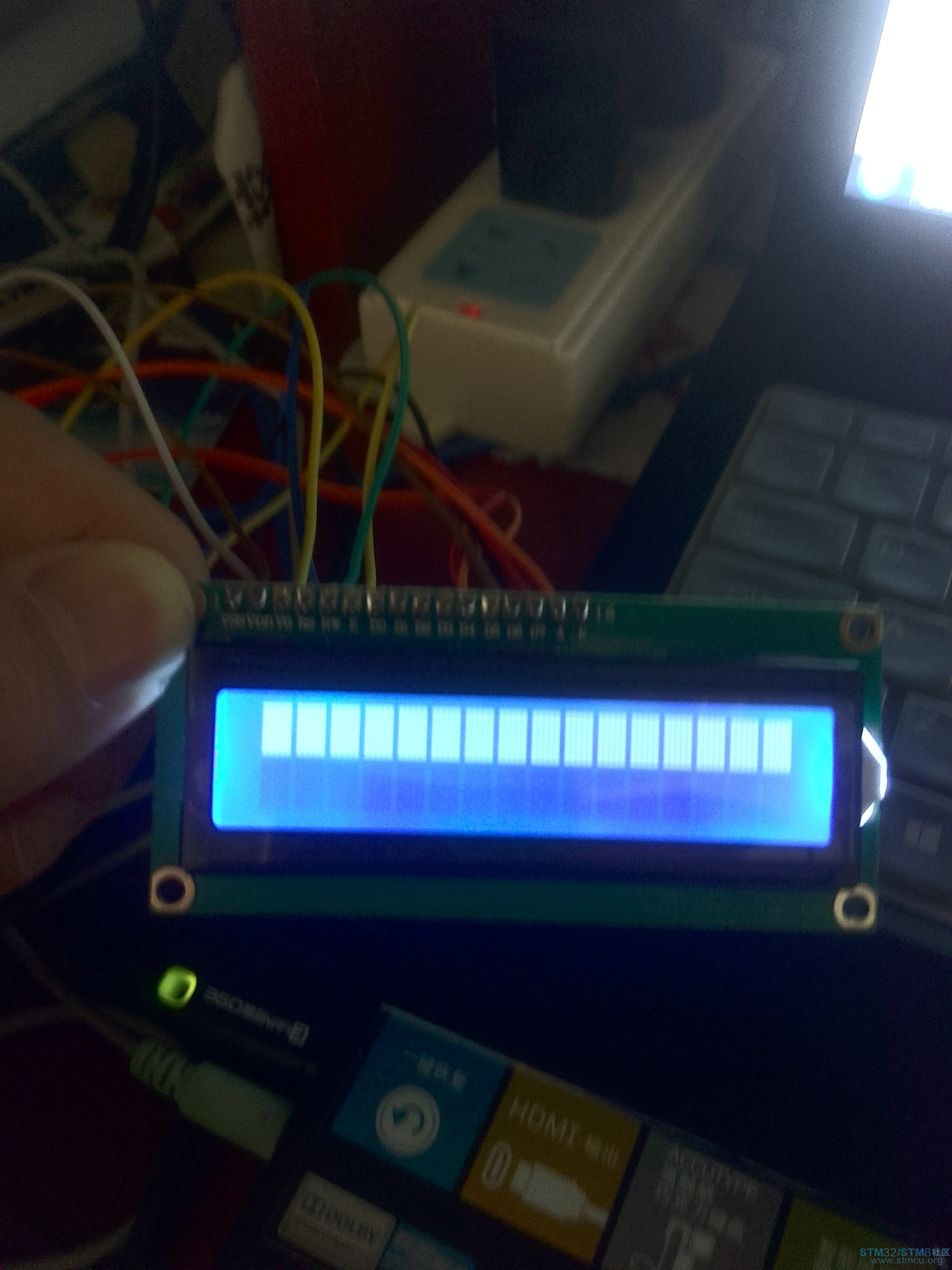

用stm32f030驱动LCD1602遇到问题,1602的第一行显示黑色的方块
beyondcore 提问时间:2015-10-27 15:08 /
写了个STM32驱动LCD1602的程序,反复检查了好几遍,,用keil单步调试的时候输出的数据都是对的,1602就是只显示一行黑方块,不知道怎么回事,将工程文档附在下面,希望各位抽时间指导下

peter001 回答时间:2015-10-27 15:21:07
检查一下你的lcd1602背光调节管脚,电压是否正常
alvin_ 回答时间:2015-10-27 15:48:27
驱动程序自己写的吗?这个可以一步一步排除,你之前有没有1602驱动?或者去网上找个,下下来先移植过去,看是否可行,或者有现成的其他板子跑下1602例程,确认硬件没问题,再找代码问题

sacq12 回答时间:2015-10-27 21:50:57
较大的可能:1602没初始化好
sacq12 回答时间:2015-10-27 21:52:37
单步调试的时候输出的数据都是对的,那么把延时部分加大。应该可以的
wang540 回答时间:2015-10-27 21:52:43
先检查硬件连接吧
