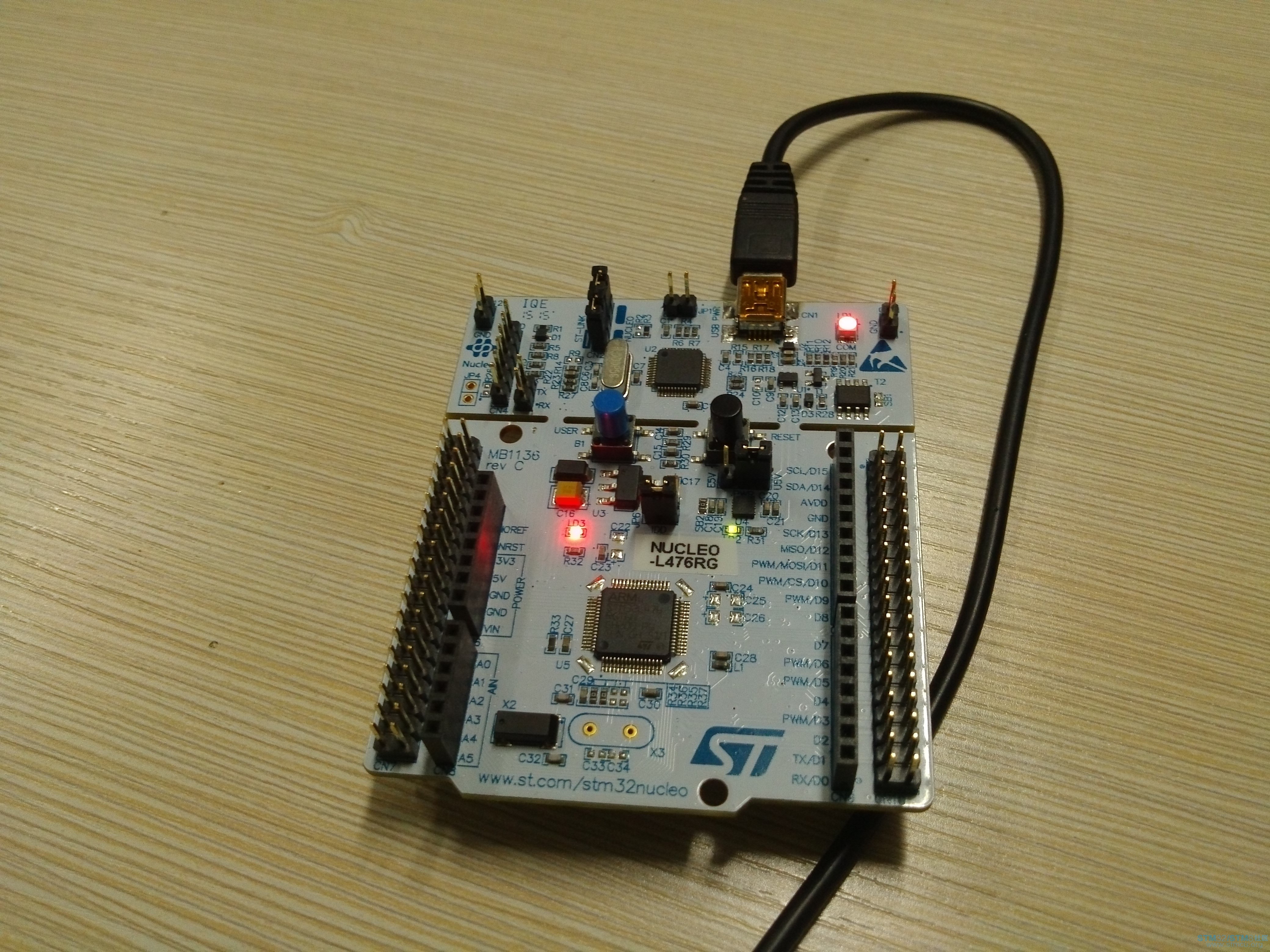

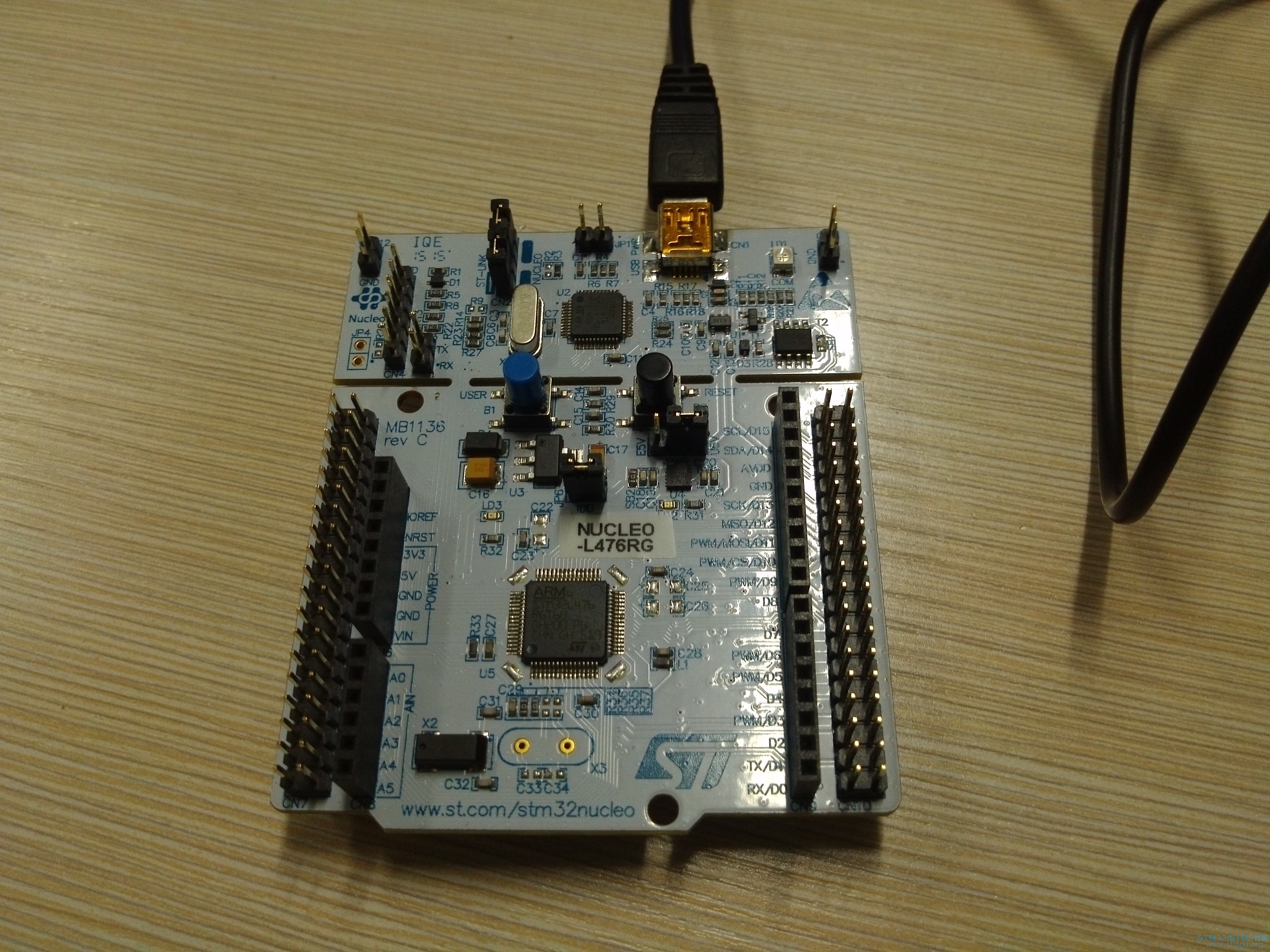

一如既往,收到了来自苏州EEF发来的开发板(STM32L476-NUCLEO),同样的,内载了demo程序,上电如图所示。

随着点击蓝色按钮的次数不同,绿色闪烁灯的闪烁频率也不同(三种轮训进行)。
有了指示灯的显示,无疑减少了开发的难度。

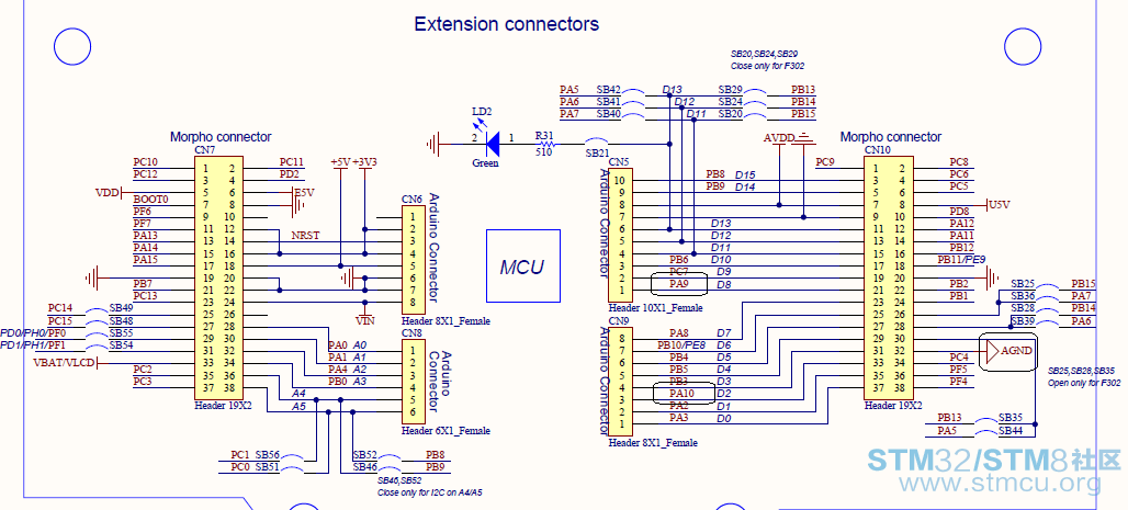

由原理图文档《MB1136.pdf》的截图,我们选择PA9/PA10作为调试串口管脚。
