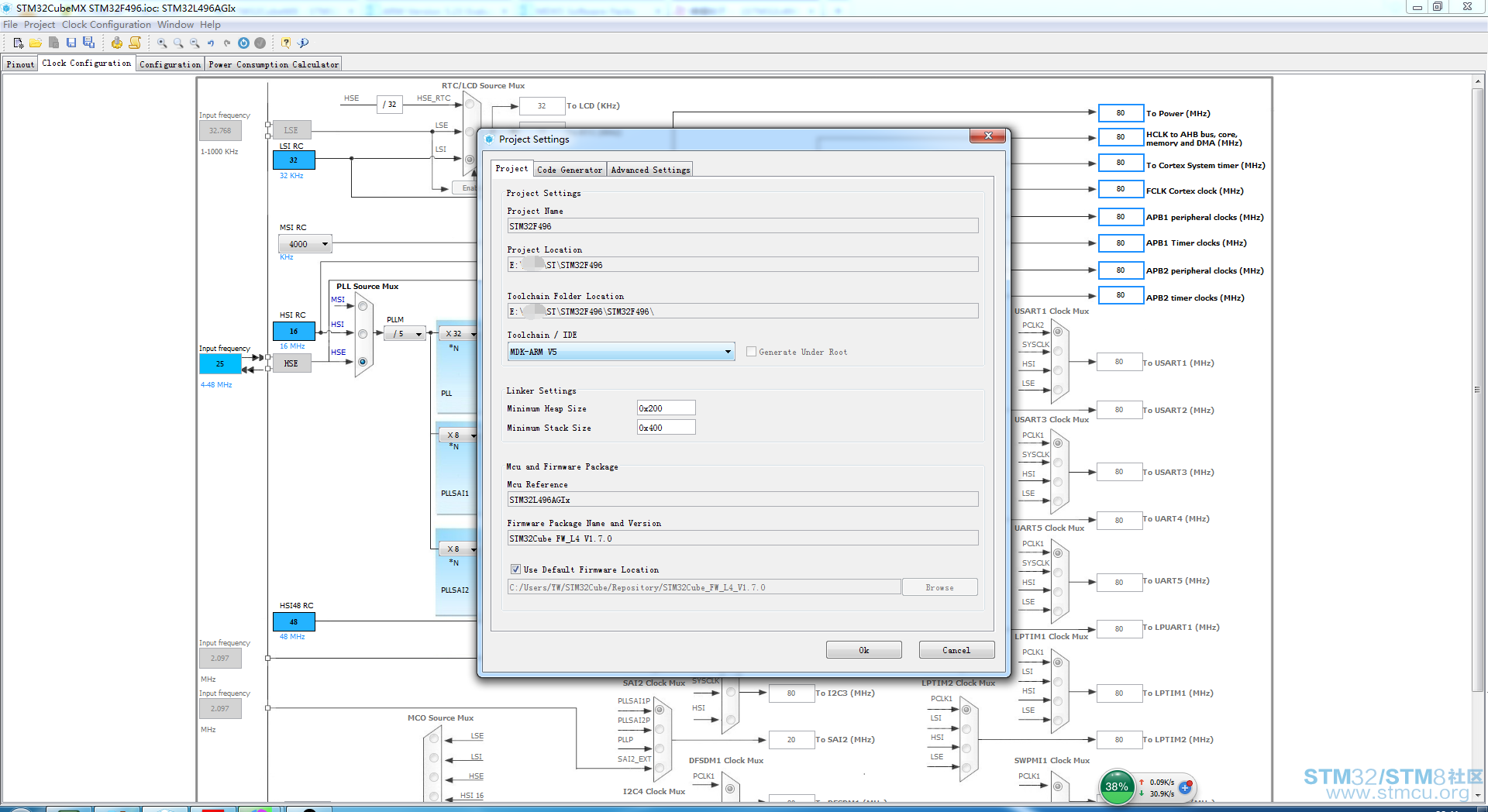

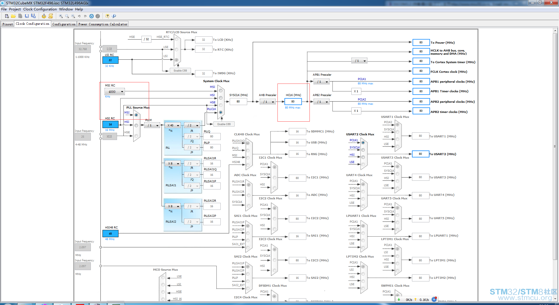

一、使用STM32CubeMX创建工程,选择芯片类型为STM32L496AG,使用HSI、开启SWD仿真口、串口2,总线时钟配置为80Mhz,生成工程选择KEIL5,如图:
修改为MSI:
二、工程建立完成,之前没用过STLINK的串口,串口2输出的数据是乱码,找到问题:是频率配置的问题,我用HSI配置为80Mhz时,应该是 系统时钟频率不对。我改用MSI测试正常,附件是最新修改的程序:
