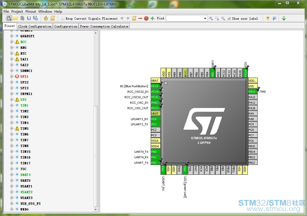

  2.工程的建立:

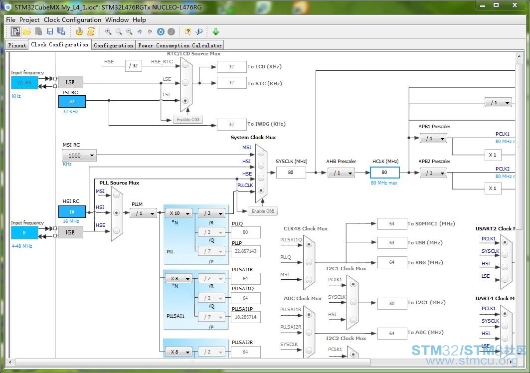

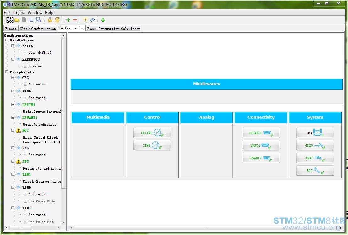

   工程在STM32CubeMx中建立配置了一个LPTIM1,一个TIM1, 三个UART分别为PUART1,UART2,UART4见下图:
       时种配置见下图:
   引脚配置见下图:

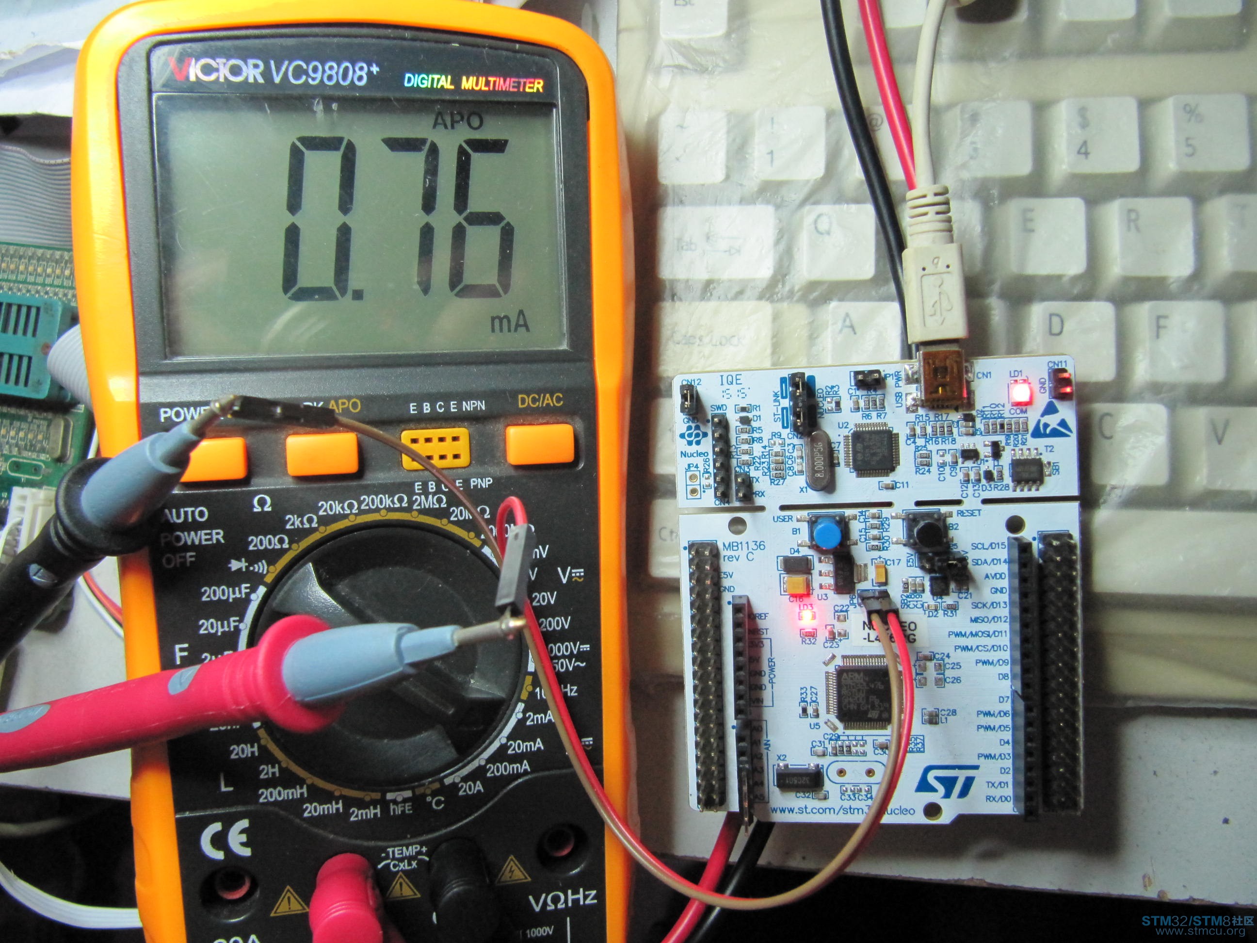

JackieLaura 回答时间:2015-12-4 11:11:36

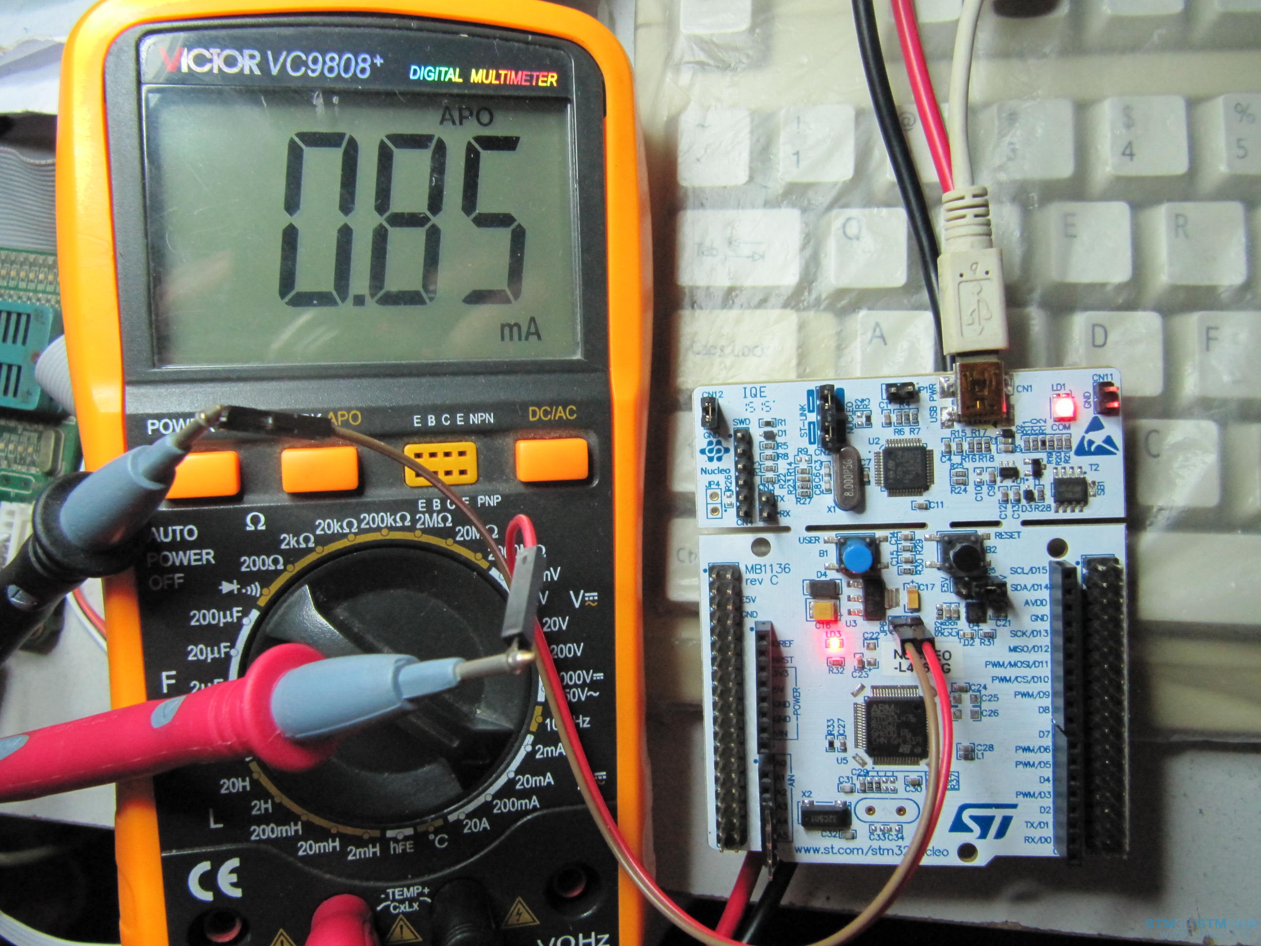

貌似这个万用表的精度不够吧

wm20031015 回答时间:2015-12-4 15:12:54
换个微安档的表测,这数据不大对

跟手册上的数据对比如何?

DemonA 回答时间:2018-1-3 18:23:12

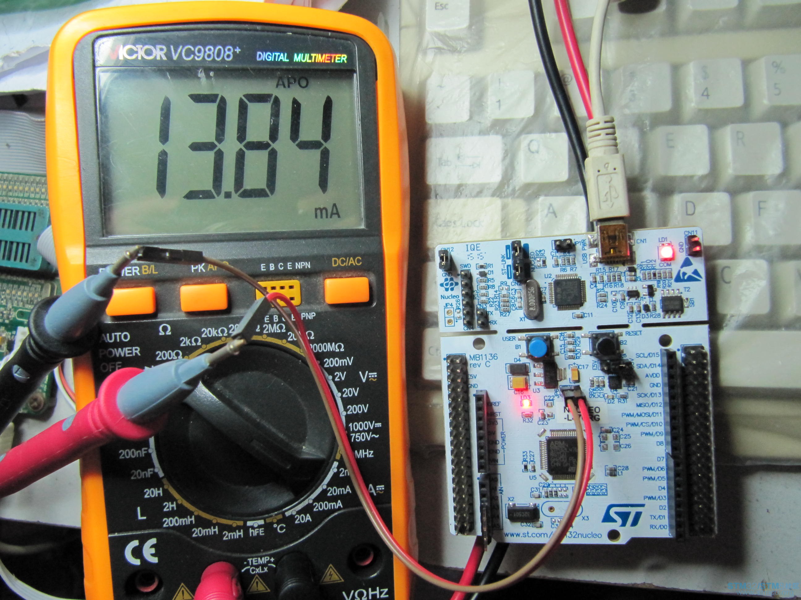

楼主,这个功耗还是很大呀

wolfgang 回答时间:2018-3-1 10:10:36
数据没对,看看软件设置。
