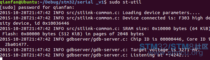

- n2 T' Z8 w+ A% |' e% B: P新建一个控制台窗口,输入sudo st-util。连接st-link与stm32。st-util会监听4242端口。使用这个端口可以与arm-none-eabi-gdb进行通信。

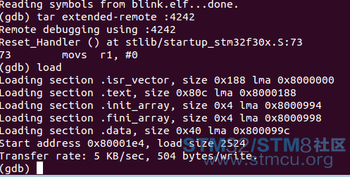

& L* P8 k6 _8 z; M. H$ W在当前目录下启动控制台窗口,输入arm-none-eabi-gdb blink.elf。由于使用了上一个例子的Makefile,所以文件名字blink.elf并没有更改。* G& s4 r! X! ~' b
在gdb串口使用tar连接远程终端。如下图所示:* X7 W% y; J  a* S5 }/ R
2015-10-28 21:03:36屏幕截图.png ) H* r* C, s. K& s8 Q6 Z# d* @2 d
tar连接完毕之后,使用load命令将代码下载至单片机内。" P7 c' W, d- y8 Q: h

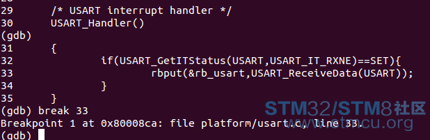

至于没有回显字符,我首先想到的原因是串口RXNE中断没有进去。我可以在串口中断里面设置一个断点。当进入串口中断的时候自动停止。设置断点需要使用break命令+行号。为了查看usart.c的内容,可以使用list命令。list命令(可以简写成l,小写的L,不是数字1)有几种形式。
: ]& J0 p, j* a; w6 L8 w5 O
  • list function_name 用于显示一个函数附近的代码。如list main.
  • list file_name.c:line_number 用于显示一个源文件的第line_number行。
  • list 在只输入list的情况下,可以从当前代码的位置继续往下显示代码。& i0 u$ ^6 w* @  I: ?4 _  r
使用list usart.c:1显示usart.c文件的代码。继续输入list显示其他代码。找到串口中断的代码。9 y; [; Y" f- w- j

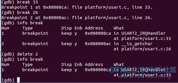

7 R, |7 ]9 n/ C+ p) I: K在第33行,也就是进入RXNE中断处设置一个断点。如果想查看所有已经设置的断点,可以使用info break查看。想删除断点,先使用info break查看对应断点的序号,在使用delete删除即可。
7 |, q4 ]; x8 z/ q7 Q

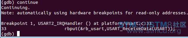

; w: }8 T5 Z$ Q在设置完断点之后,可以输入continue(或者c)。继续运行。直到遇到断点停止。0 G; u) M* G8 X6 ]
2015-10-28 21:16:33屏幕截图.png
# |/ }+ G1 |, E 2015-10-28 21:17:02屏幕截图.png
# v7 H( G$ O  n0 j在continue之后,可以看见确实通过串口把数据输出了。这时候,可以试着在minicom中输入一个字符。我随便点了一个c。这时候,可以看到gdb中停在了中断的位置。
) T  C4 }3 N" r9 e3 U: `  Y9 g 2015-10-28 21:18:21屏幕截图.png
& [9 n/ t) q. t6 A9 H9 c在试着随便输入几个字符。(没输入一个字符需要在gdb中输入continue。)4 t, K! z5 ~3 G! c3 A* F
