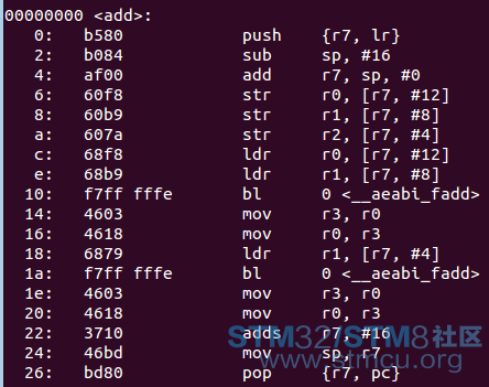

; _) M3 E6 z( L. a) v8 Lgcc在默认的情况下使用软浮点运算。相关浮点运算测试的代码在softfloat.zip中。为了反汇编观察代码,这里特意去掉了Os优化。使用Newlib-nano库。
$ M- k0 c, t0 N- _+ F9 d3 r8 ]使用make sram,sudo make burns下载到SRAM中运行。从输出的时间间隔上来看,软件浮点也是挺快的。这里我们反编译一下main.o的代码看一下。2 |" a/ V6 Y9 n* S; F! Q
float add(float a,float b,float c )
- |, F$ f1 W, N- X! [  m{
! E* z; n+ Y: w. x    return a+b+c;
) j1 x: w5 {: F5 S( W}
& h: f2 U" K6 {==> $ arm-none-eabi-objdump -d main.o
) ]8 X; Y4 s2 R8 f# a, Y& w 2015-10-31 16:56:48屏幕截图.png 7 W" s, I7 Y4 K
根据ARM C/C++过程调用标准,函数的前4个参数存放在R0-R3。如果超过4个参数,剩余的参数存放在栈中。并且最后一个参数先入栈。正是因为最后一个参数先入栈,我们才能使用可变参数这个特性。
& N$ j2 l  ^& G2 u4 `8 X+ g- Y4 a$ q  B5 m
从反汇编的代码上看,在栈中新开辟了3个字(每个字占4个字节)的槽依次存放参数a,b,c。由于__aeabi_fadd仅有两个参数,对三个数字相加需要分为两次计算。第一次将a,b相加,第二次将c与前一次的结果相加。" N, ]& ~/ E0 a2 E7 @' Z

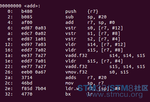

硬浮点
& B3 c+ z" s8 I可以在编译和链接的时候添加参数-mfloat-abi=hard -mfpu=fpv4-sp-d16。(注意,在链接的时候也需要添加这个参数。否则会报错。大概意思是你编写的C使用了硬件浮点。而链接的库使用的是软件浮点。两者不能合并。)相应的代码在hardfloat.zip中。$ l, `, {5 [3 E! D( q. F
同样,还是对main.o进行反汇编:
% J, K. f* y' C: c5 H/ o 2015-10-31 17:13:31屏幕截图.png 0 }& D% n3 ~7 ^9 r2 n: Q
% o9 b2 E# s: W- P; S- ]3 a) s/ `从反汇编的代码上来看,这次使用的是特殊的浮点运算的指令。
; A0 ~) D1 u4 S" e  X

可以将softfloat和hardfloat的可执行文件下载至单片机中。可以发现使用硬件浮点运算的效果还是非常明显的。
