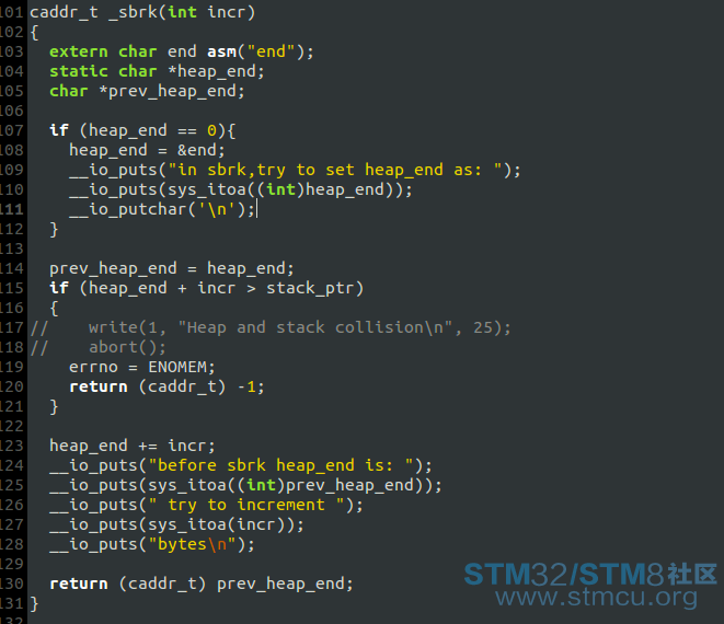

Newlib申请内存的机制+ W# r: _  \, }) t
    这次介绍的是Newlib下的malloc。不同与keil mdk下的malloc。两者的实现机制是不同的。keil mdk是在汇编文件中改一个数值,用来设置堆的大小。今后的所有malloc申请的内存都在这个堆中。堆的大小是在编译的时候确定的,预先放入bss段中。而Newlib使用的是sbrk的机制。只要sbrk的申请的地址还没到当前sp的位置,就能一直申请。(代码图片是我在原先的基础上添加了点调试信息)0 K9 e0 `% T5 j8 w% F0 W7 W" q3 j
2015-11-01 17:55:56屏幕截图.png
0 }2 r: Y% |7 Lend是bss段的结束地址。因为使用了extern char end asm("end")这样的语法,在编译的时候只能使用-std=gnu99,而不能使用-std=c99。stack_ptr是当前sp的值。只要上一次结束的地址加上这一次申请字节数的和不超过sp,sbrk就能成功。malloc也能成功。, ~3 P2 |! n) g

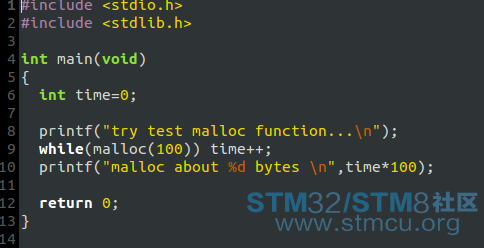

" A8 _, n' ^0 u5 v5 Z内存分配测试
9 l2 r/ Q7 o/ I' W; B
2015-11-01 18:06:20屏幕截图.png

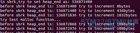

$ E3 o4 Z$ l( l主函数中一直尝试无限制的分配内存,只分配不释放。将代码下载至SRAM中运行。(make sram,sudo make burns)8 ]; y1 w* n  @; U3 t
在内存分配之前,malloc分配的起始地址是536871400(0x2000_01E8),具体为什么是这个数值,在稍后会解释。进入main之前申请了436,1032字节(实际是428和1024字节,剩余8字节用于存储分配信息)。估计1K内存是用来给printf当缓冲区了。至于另外428字节不知道用作什么用了。' C5 Q# B  g( G7 f  D+ m
2015-11-01 18:07:32屏幕截图.png $ t9 U2 U# B2 Q4 `) s- r. Y) m
3 `5 |/ a, y* }0 y在170次内存之后,申请了17000个字节的空闲内存,共消耗17000+170*8=18360字节的内存。* ^, k6 L3 L0 n6 B

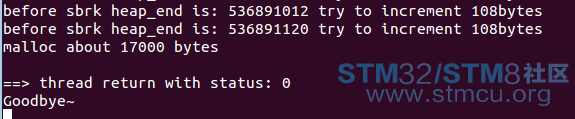

2015-11-01 18:07:52屏幕截图.png
: ~( L2 _6 q3 n+ V/ |" d到内存耗尽的时候,堆指针在0x2000_4F5C(536891120+108) 处。这个值差不多接近栈顶(0x2000_5000)了。, F! H/ B: Y6 t- J

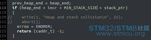

$ F0 V, v, x7 |给栈保留一定的内存
( j# I, o$ H% E2 j: b" h' B

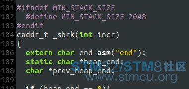

如果一直使用malloc分配内存的话,最终可能会导致栈的内存与堆的内存冲突。为了安全考虑,暂时考虑为栈保留一定的空间。在syscalls.c文件中添加一个可配置的宏,用于确定可保留的大小。这个数值可以在syscalls.c文件中更改,也可以在编译的时候使用-D来更改。这里保留了2K的空间给栈。9 k- \+ B8 y0 ?  }
2015-11-01 18:27:30屏幕截图.png 2015-11-01 18:29:10屏幕截图.png

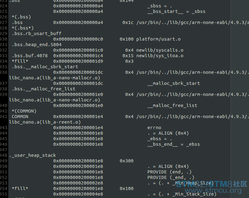

; g$ g- ]2 ~! p9 l内存布局1 p3 S# v3 |$ z
可能你会疑问为什么malloc内存分配是从0x2000_01E8开始的,为什么链接文件中定义了_Min_Stack_Size,这里却还要为栈保存空间。虽然在SRAM中运行程序一节https://www.stmcu.org.cn/module/forum/thread-603793-1-1.html中也简单的提到了一些,这里打算详细的说一下。
  @" j% c$ k3 ~) E9 k. R在链接的时候,我添加了参数-Wl,-Map=flash_sram.map,用来记录代码或者数据的布局。打开文件可以看到这样的信息:
/ [3 q9 \& J1 @% R 2015-11-01 18:38:25屏幕截图.png * {- n0 U. H' S- u2 z
从Map文件上看,bss段(未赋值的变量)是从0x2000_00a4开始的。(从0x2000_0000开始到0x2000_00a4之间的数据是用来存放已赋值的变量。)在bss段的结束地址(end)之后,有根据_Min_Heap_Size,_Min_Stack_Size保留的内存区。这两片内存去并没有什么作用,只是用来保证bss段不至于过大而已。
: |1 `0 l" E6 R: I! J* b从sbrk的输出上也能够看出来,malloc进行内存分配的时候是从bss段的结束,也就是end地址处开始的。显然malloc的内存分配能够覆盖_Min_Heap_Size和_Min_Stack_Size。2 l, q' e: U& }: L3 S; l/ p
