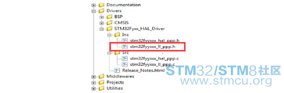

熟悉HAL库的都知道,该库的文件几乎都是以stm32xxx_hal_xxx.h/.c命名的,为了和以前的标准库有个区分,上图中那些是什么鬼?????

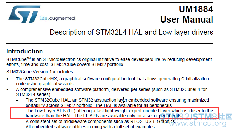

前辈说,遇到问题赶紧查手册,于是我果断打开STM32L4Cube库的说明手册(UM1884):
原来这个东西叫做LowLayer APIs,作为英文渣渣表示实在不习惯洋里洋气的高大上名字,于是擅自把他叫做【STM32LL库】了(不服的你咬我啊)。

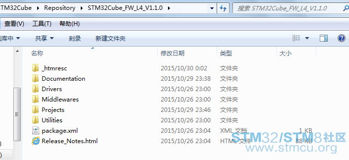

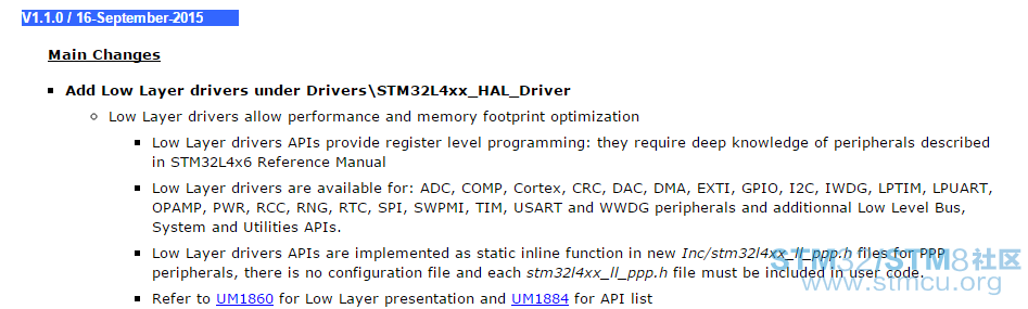

从这里看好像是说这个东东比HAL库更接近硬件,到底什么鬼,还不清楚。但是以前好像没见过这个东西啊,就算是STM32L4Cube的1.0.0版本中都没有。看看Cube发行历史:
原来LL库是在1.1.0版本才加上的,大概意思就是:
1.          LL APIs是寄存器级的编程,嗯,也就是我们常说的直接操作寄存器吧。
2.          LL APIs适用于xxx等一大堆外设
3.          LL APIs函数全部定义为staticinline函数,放在对应的头文件中,用户使用需要包含相关头文件
4.          参考这两个文档

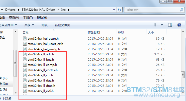

看看LL库文件在Cube库中的位置,有20多个文件,全部以stm32l4xx_ll_xxx.h命名:
STM32Cube_FW_L4_V1.1.0\Drivers\STM32L4xx_HAL_Driver\Inc

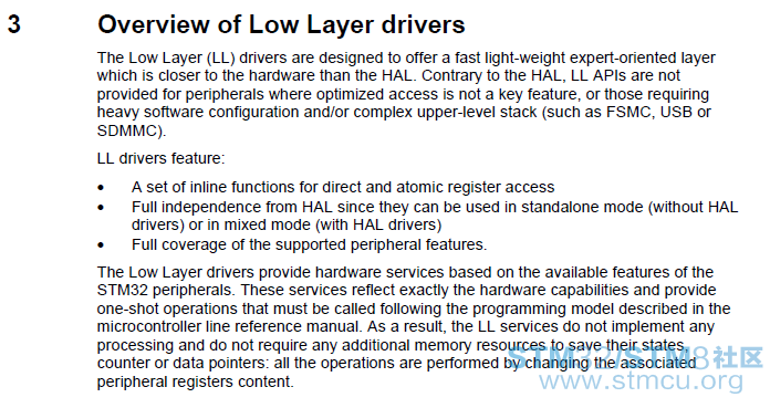

先看看手册里怎么说的,它有什么特点:
英文渣渣就不翻译了,反正大概就是说
LL库更接近硬件层,对需要复杂上层协议栈的外设不适用,直接操作寄存器等等一大堆,到这里,可以看到它的使用方法:
1.        独立使用,该库完全独立实现,可以完全抛开HAL库,只用LL库编程完成。
2.        混合使用,和HAL库结合使用。
本人就常在编程的时候库函数和寄存器操作混合,所以觉得混合使用应该是不错的方式。
最后一段还说到该库不需要额外的内存资源来存储程序状态,数据指针等东西,所有的操作都通过直接修改外设的寄存器来完成。

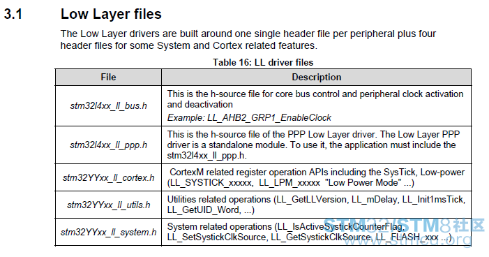

下面是手册中对各个LL文件的描述:
就是讲LL库由5部分组成:每个外设对应一个头文件组成一部分,以及系统相关的bus,cortex,utils,system四个部分。

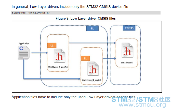

前面提到,要使用LL库,需要包含对应头文件,各头文件之间有如下关系:
看来,我们编程的时候只需要#include某外设的头文件,就可以使用LL库了,但是同时,系统启动文件,初始化文件等一系列不能少,具体讲就是:

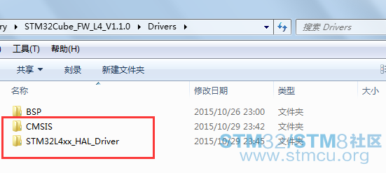

这些文件都在STM32Cube_FW_L4_V1.1.0\Drivers\CMSIS\Device\ST\STM32L4xx文件夹下,为了方便查找,我保持了和库文件中相同的文件夹结构。如果闲麻烦,可以把STM32Cube_FW_L4_V1.1.0\Drivers\CMSIS整个文件夹复制过来,该文件夹下的其他文件如Include文件夹里面的也需要用到。
然后把所有LL库的文件复制过来,
STM32Cube_FW_L4_V1.1.0\Drivers\STM32L4xx_HAL_Driver\Inc文件夹下面所有stm32l4xx_ll_xxx.h命名的文件,也可以整个文件夹复制。

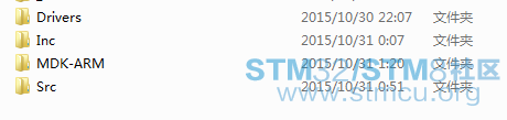

最后建立Inc,Src,MDK-ARM文件夹放头文件、源文件和工程文件,,stm32l4xx_it.h/.c这两个文件其实也可以不要,因为我们可以把中断函数处理函数放在任何地方都可以,main.c/main.h自己新建或者复制个模板。
所有文件,文件夹名字都可以随便取,这里只是为了保持和库、Cube建立的工程文件结构保持一致,所以取这些名字。

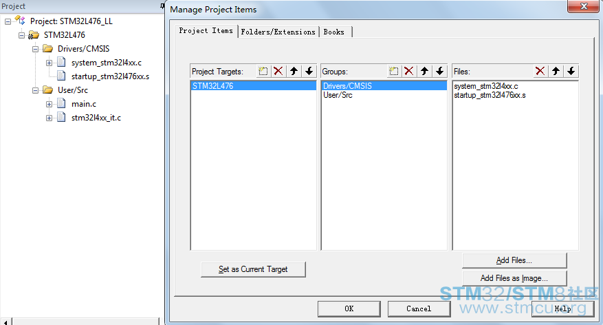

然后往工程里添加刚刚准备好的相关文件:
只需添加*.c和*.s文件,*.h文件设置头文件包含路径就行,也可以加到工程中方便查看。

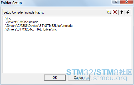

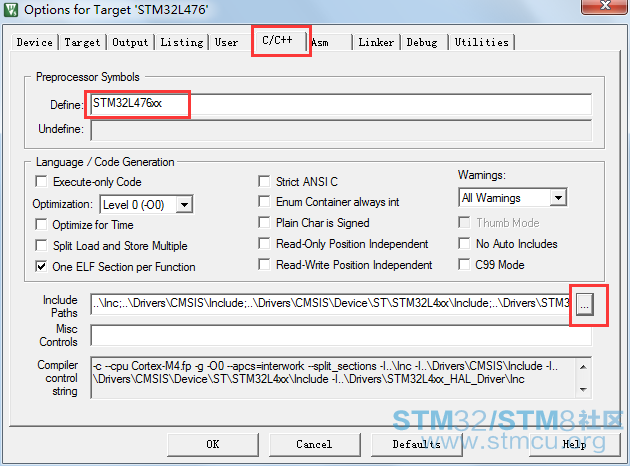

有几个主要地方需要设置,
1.      定义使用的芯片型号 STM32L4xx
2.      设置文件包含路径
..\Inc                                                                                             //自己写的头文件路径
..\Drivers\CMSIS\Include                                                        //关于Cortex的一些头文件
..\Drivers\CMSIS\Device\ST\STM32L4xx\Include            // stm32l4xx.h,stm32l476xx.h等文件
..\Drivers\STM32L4xx_HAL_Driver\Inc                              //LL库文件的路径

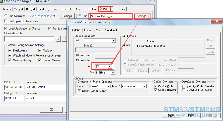

3.      设置所用调试仿真器,使用Nucleo板载ST-Link
