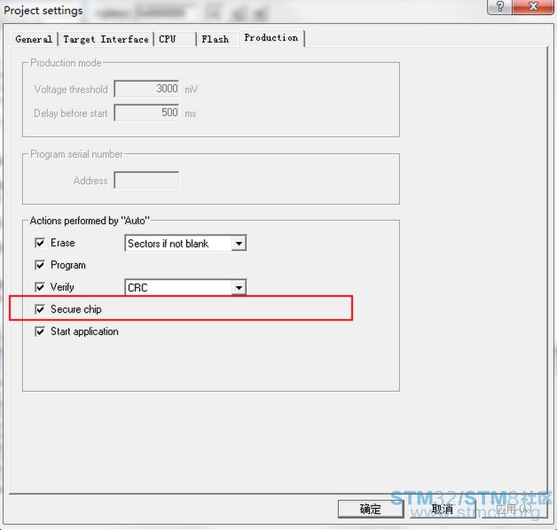

creep 回答时间:2015-11-2 10:15:10
a594373280 发表于 2015-11-2 10:10
在哪里设置,我在jflash里面没有找到
options-->project setting ->production ->secure chip
