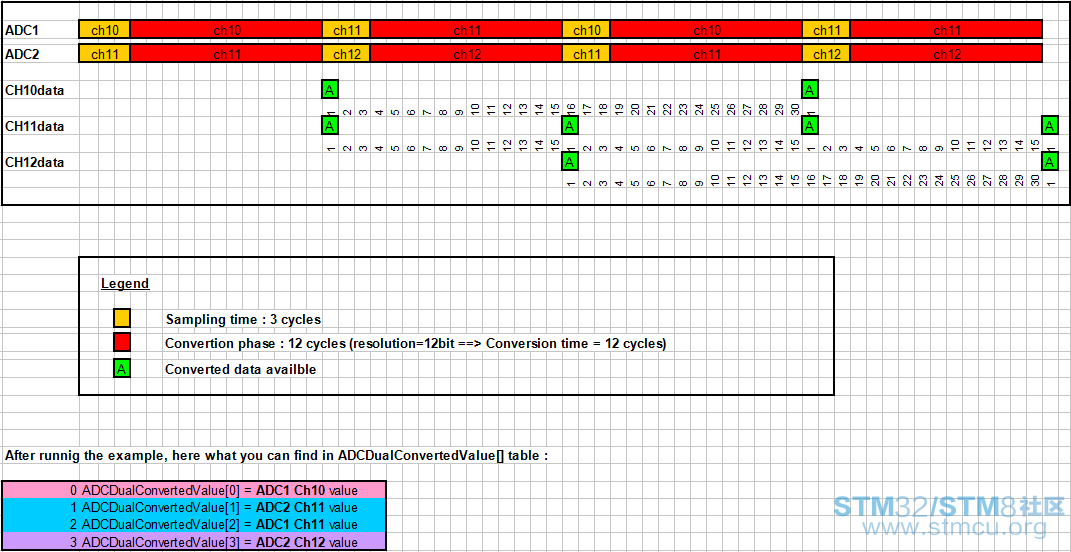

双重 ADC 模式:+ n! J9 W7 j; l, |% a( B# Y' b
在 ADC1 或 ADC2 转换事件结束时:
& m0 g) z$ b  X* ~$ P● 会生成一个 32 位 DMA 传输请求(如果 ADC_CCR 寄存器中的 DMA[1:0] 位等于
5 G) T) E+ @8 ~6 Y9 @6 n7 v0b10)。此请求会将存储在 ADC_CDR 32 位寄存器高位半字中的 ADC2 转换数据传输! n) H: M3 u8 m3 Z, n4 @: z& v9 Y
到 SRAM,然后将存储在 ADC_CCR 低位半字中的 ADC1 转换数据传输到 SRAM。: l) y( T4 z$ n8 G! U( l9 n! H
● 当 ADC1/ADC2 的规则通道全部完成转换后,会生成一个 EOC 中断(如果已在两个 ADC1 y6 F, S5 P6 C* u/ N! `* E
接口中的一个接口上使能)。
( h9 k3 f+ a3 T3 X
% M" H% P: [1 E9 g转换示意图:
9 }1 E: R; s4 j) k1 ]$ V! C% a1 U3 y4 P0 a; [- E6 M$ w' `- s
转换示意图
转换示意图
