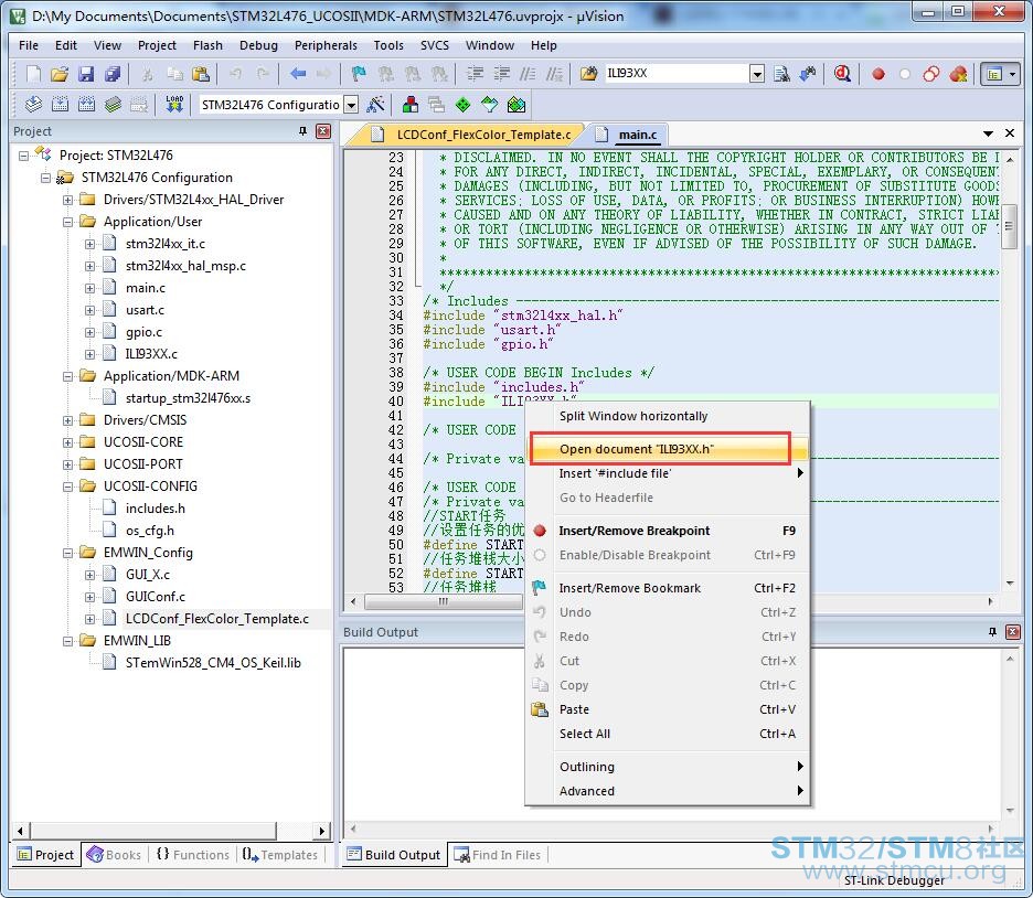

遇到个奇怪问题,main.c 可以找的到头文件
mark0668 提问时间:2015-11-4 00:52 /
1.jpg 这个可以找到头文件。

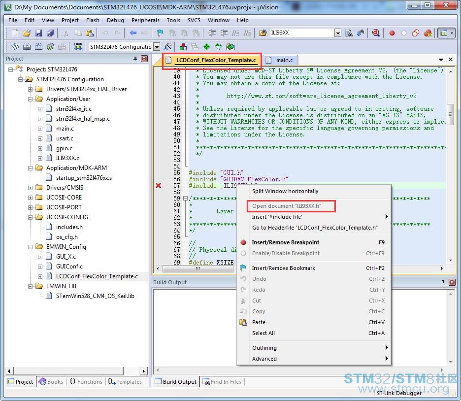

文件都是在同一个工程里面的。这个文件确找不到头文件。。请问大神这是什么问题??
(已解决),原来这里没设置。。。但main 能找到就怪了。。

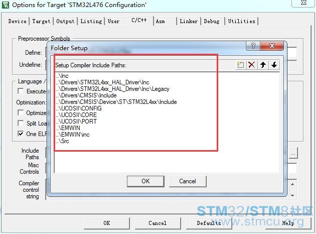

1、把你的头文件路径粘贴上来大家看看有没有问题!
2、从main.c里面复制include“xxx.h”到你说的找不到头文件那个c文件中去,记住,是复制,不要自信没有写错,写错的可能性很大!
3、这事儿透着诡异,结果,可能大出所料……
mark0668 回答时间:2015-11-4 12:51:28
2、从main.c里面复制include“xxx.h”到你说的找不到头 ...
解决了,头文件名是复制方法的,不是自已写的。但MAIN 能找到就是怪了。

编译器都已经报错了,估计是少了STM32L4XX_HAL.H,最前面加上,试试,应该就能跳转打开了。也有可能是中英文字符问题,从Main复制过来再试试

nyszx 发表于 2015-11-4 12:35
编译器都已经报错了,估计是少了STM32L4XX_HAL.H,最前面加上,试试,应该就能跳转打开了。也有可能是中英文 ...
这文件头是有的, (已解决了)
