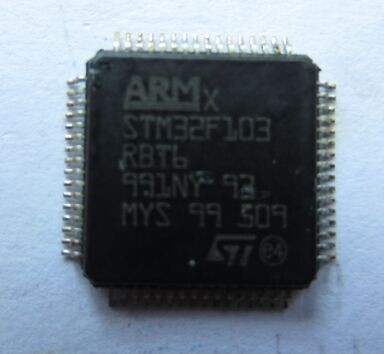

买了一批STM32F103RBT6芯片,几百片,价格9元左右,上机后,测试了100多台,有好几片出现莫名奇妙的问题,有的串口无法下载程序、有的AD测量电压不准、有的某些引脚对地短路,换上之前买的一批后,问题解决,剩下的也不敢再测试了,打算全部换掉!之前用过这个芯片很多次,从来没遇到过这种问题,果断怀疑为翻新货,卖家却一直说原装,所以在此请专业大侠给鉴定下!

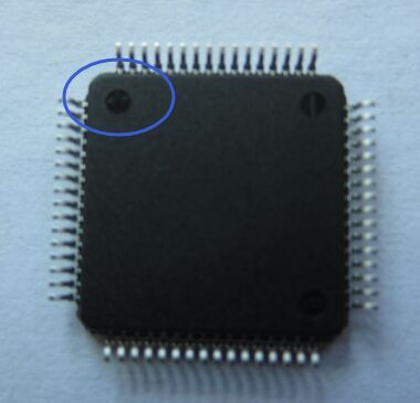

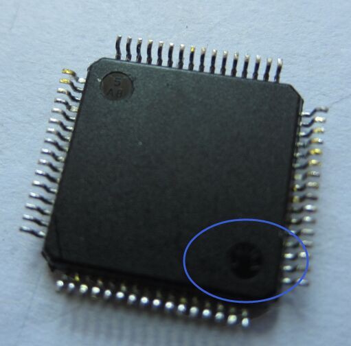

上图为怀疑的翻新货,正面丝印MYS,意思产地为马来西亚,背面蓝色圈里却标注CHINA。

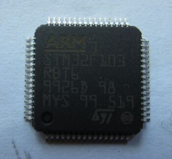

这种为之前买的,正面丝印MYS,意思产地为马来西亚,背面蓝色圈里也标注MYS。

aabird 回答时间:2015-11-4 10:17:15
这个芯片因为性价比高,受到烦心或者山寨是很常见的
小小笼包 回答时间:2015-11-4 10:46:03
很多山寨的啊
黄小狼 回答时间:2015-11-4 10:46:14
这个不知道哦,还有这事?我们直接在市场上买的,如果有问题,直接到他店里去找他
orima 回答时间:2015-11-4 10:57:46
還是找正規代理購買較靠譜,不然處理起來很麻煩,而且測量數據誤差很大。。。
拉肚肚 回答时间:2015-11-4 12:35:30
一眼看去,就不是新的。。
wamcncn 回答时间:2015-11-4 13:03:13
还是找代理商买吧,贵了点,有保障
ataudio 回答时间:2015-11-4 13:10:53
看起来不是新的。
lklhzu 回答时间:2015-11-4 14:28:42
ataudio 发表于 2015-11-4 13:10
看起来不是新的。
那是我拆下来的,打算把那批全部换掉。
lklhzu 回答时间:2015-11-4 14:29:11
拉肚肚 发表于 2015-11-4 12:35
一眼看去,就不是新的。。
那是我拆下来的,打算把那批全部换掉。
