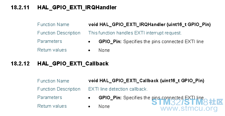

刚用cube不久对HAL库不熟悉,对于callback这个函数仅仅看hal library无法知道他的道道。
* X& W* O  m* N% r再工程里面一个名叫stm32f1xx_hal_gpio.h的头文件中有这么个函数定义。' N0 s8 }1 T3 X; ]) T
原来cubemx会自动设置好相应的 HAL_GPIO_EXTI_IRQHandler(uint16_t GPIO_Pin),使用中断函数只需要在 HAL_GPIO_EXTI_Callback(GPIO_Pin)中写入你所需执行的逻辑即可。

6 P; X  a% b" x. g0 Wvoid HAL_GPIO_EXTI_IRQHandler(uint16_t GPIO_Pin)
9 g( L' Z" e1 M{
& Z( M6 i" O: s- c" u  /* EXTI line interrupt detected */' m1 K! O$ n0 v; S
  if(__HAL_GPIO_EXTI_GET_IT(GPIO_Pin) != RESET) # T  \1 Y1 ~$ K  {& G" J6 S
  { - z$ Z/ H8 e5 s0 K  J# A+ D; I0 \; o
    __HAL_GPIO_EXTI_CLEAR_IT(GPIO_Pin);
- Y8 a# c% i9 N* V- d    HAL_GPIO_EXTI_Callback(GPIO_Pin);: E% i9 u6 a. V# u* A: C
  }, J9 n3 f- I+ O9 A0 W
: @" Q7 n. B8 d+ o2 O- g===============================================================
  L+ A- u" ~; Q5 ~void EXTI15_10_IRQHandler(void)3 p# Q' {" y: H- U! l) d
4 m0 g+ d9 ^) T4 V  /* USER CODE BEGIN EXTI15_10_IRQn 0 */+ _$ B* F$ t; `- l/ T
  ^- p; Q$ k+ u9 }2 W$ U
  /* USER CODE END EXTI15_10_IRQn 0 */) E; }6 x  v* s. \0 ~5 E- e, G  S
* Y8 D( h7 E& d. O  w% `) K- m' h
  /* USER CODE BEGIN EXTI15_10_IRQn 1 */6 f! r7 U6 D8 ~& m# s
- h! g0 n3 S# H! X
  /* USER CODE END EXTI15_10_IRQn 1 */" D7 N$ w$ z2 x& g* ~7 h
1 t, S+ i) J0 p* {4 A1 k- I+ c" ?' ^3 [" @- x: H& ]0 n
===============================================================) M5 h2 S/ |1 T8 F
