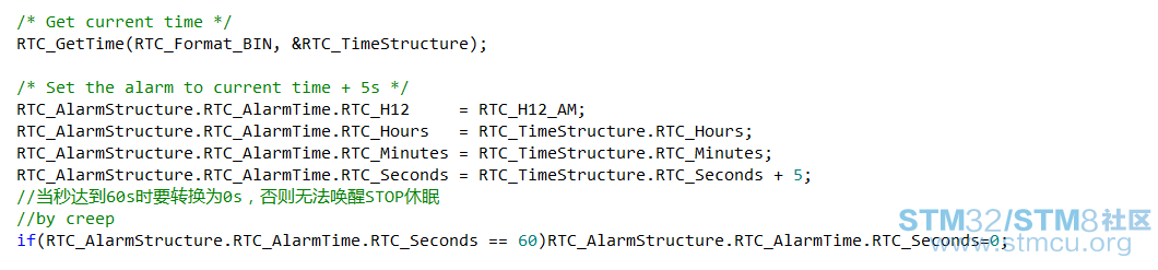

情况是这样的: 在项目中使用RTC闹钟实现准确的时间定时,A时刻产生RTC闹钟中断,执行A事件,同时计算下一次B时刻闹钟,B时刻时产生RTC闹钟中断,执行B事件,同时计算下一次C时刻闹钟...........依次类推。 正常情况下没有问题,但是偶尔会出现到了时间点(调试中确认已经设置了RTC闹钟),但是到了时间点没有产生RTC闹钟中断,不知道有没有遇到过?
