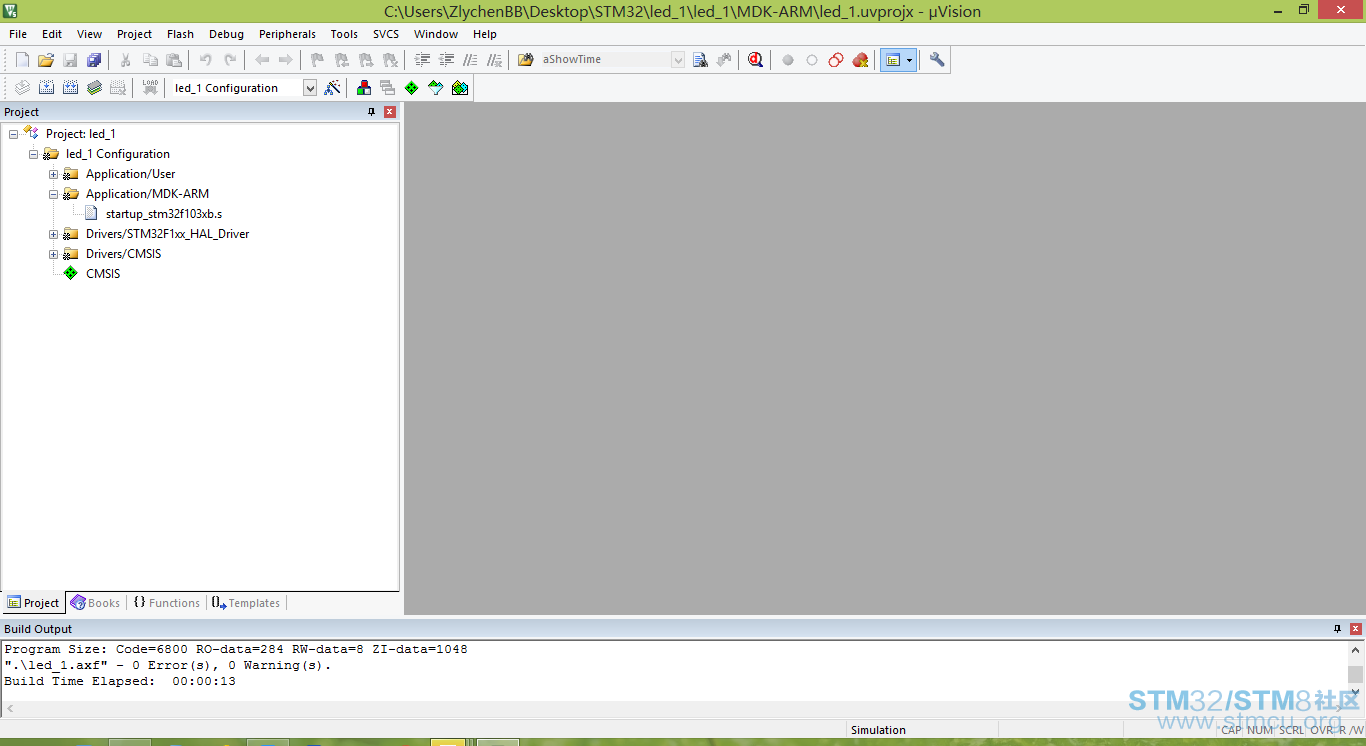

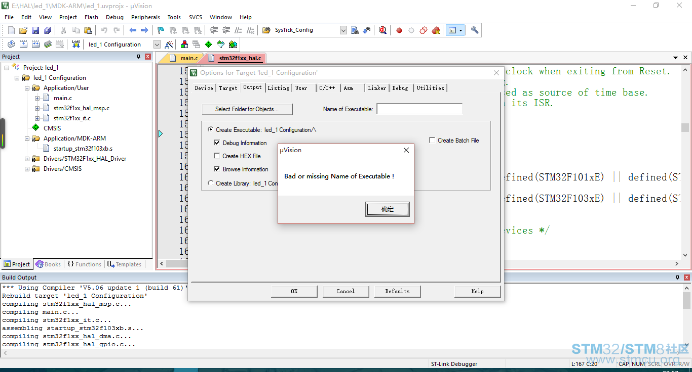

用【STM32CubeMX】创建的工程MDK,打开没一会就崩溃了,就说可执行的文件损坏了,之前用mdk5.16的也是,换成5.17的也不行,这是咋回事啊。有大神知道不咋回事 1.png

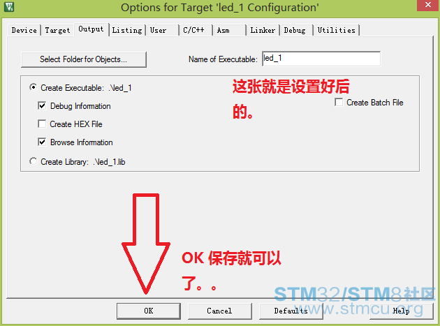

Paderboy 回答时间:2015-11-5 20:53:05
按照图片里的步骤,设置绝对可以设置成功的。。这个是CubeMx 4.11的BUG
点击Defaults后 Browns Information会被去掉。需要手动再打勾。。必须打勾,要不有问题的。。。
这个工程就是楼主发上来。我下载后修改的。。
自己动手吧。。。。
肽宰1 回答时间:2015-11-5 19:00:57
huaiqiao 发表于 2015-11-5 17:47
说不好,但是您的问题我是没有碰到过呢。
你看看,我点魔术棒没两下就不行了,楼上说设置,点击下默认Defaults。。然后在把Browse information,打勾就可以,在哪啊我都没看见

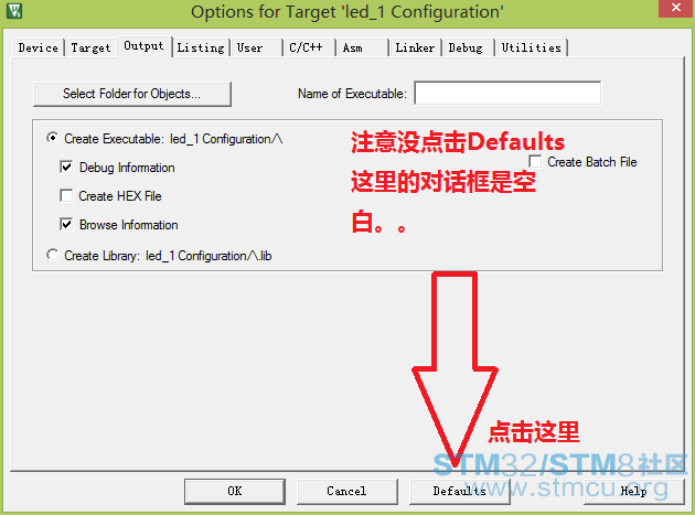

Paderboy 回答时间:2015-11-4 23:07:19
点击下默认Defaults。。然后在把Browse information,打勾就可以。。这个是cube 的bug 4.10的就没有这个问题。。。

肽宰1 回答时间:2015-11-5 14:10:09
Paderboy 发表于 2015-11-4 23:07
点击下默认Defaults。。然后在把Browse information,打勾就可以。。这个是cube 的bug 4.10的就没有这个问 ...
Defaults在哪啊,mdk还是cubeMX中啊,没看到

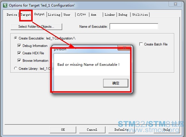

huaiqiao 回答时间:2015-11-5 19:13:59
不知道为啥,打开也是显示那个对话框。点“target”也是显示那个对话框。重装MX工具吧。估计是工具的问题。
肽宰1 回答时间:2015-11-5 19:51:45
huaiqiao 发表于 2015-11-5 19:13
不知道为啥,打开也是显示那个对话框。点“target”也是显示那个对话框。重装MX工具吧。估计是工具的问题。 ...
谢谢哈,一楼说stm32cubemx有bug,按他的方法也不行
