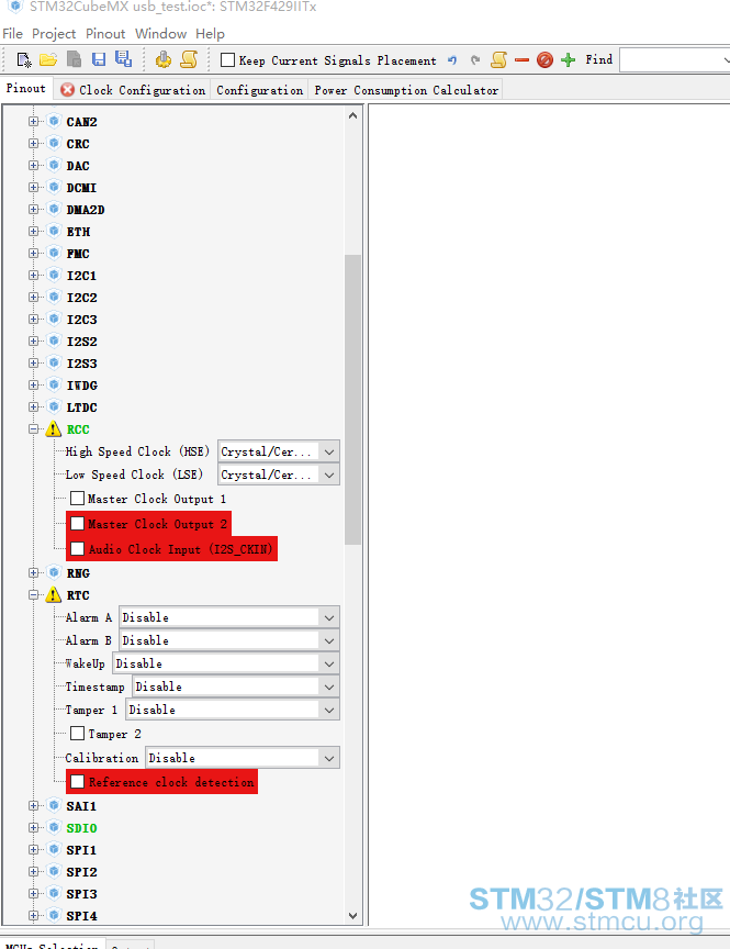

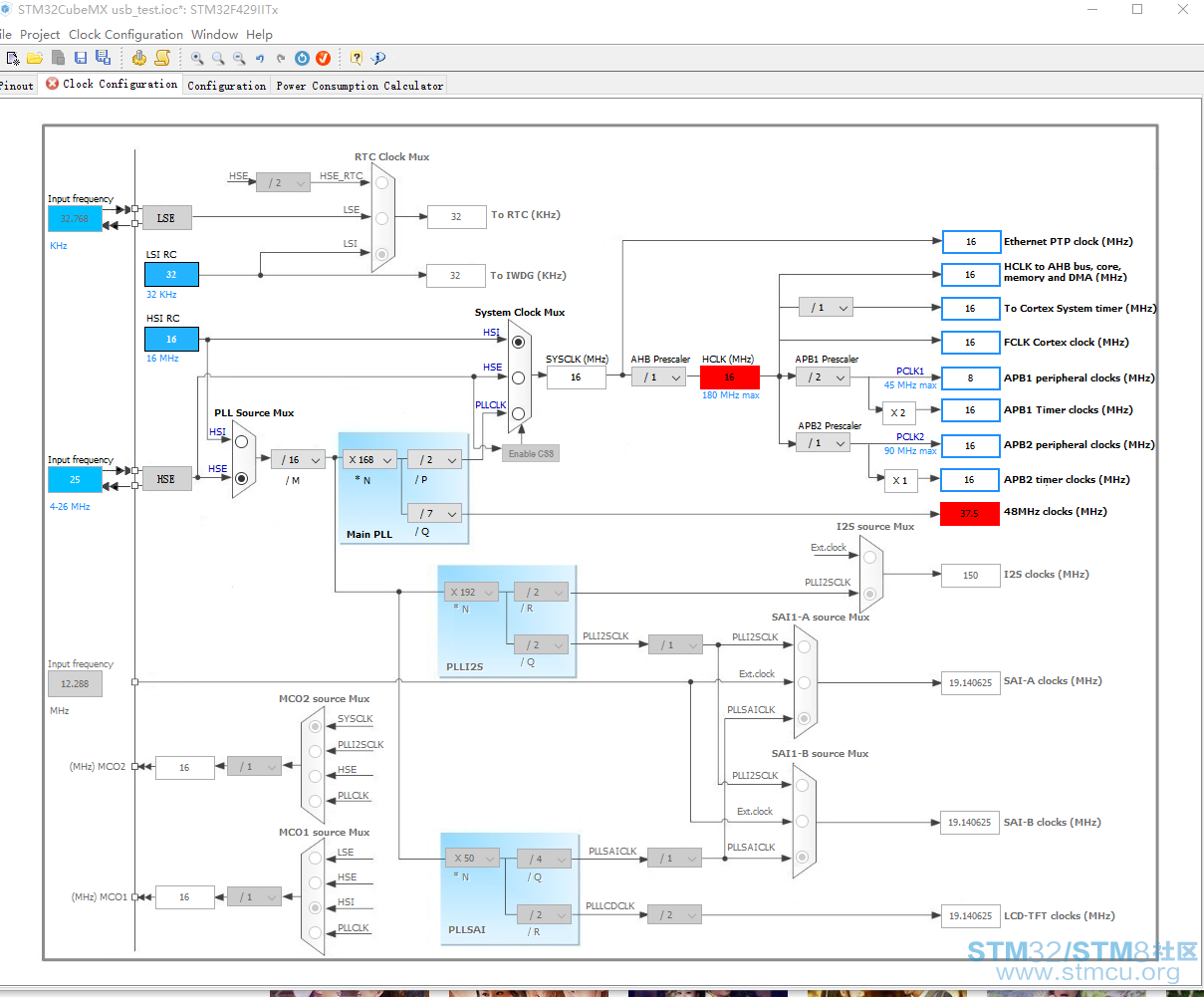

大虾们好,在使用 STM32CubeMX 进行时钟与功能配置,总是提示时钟不对 ,出现感叹号 ?? 或者 红色 的 “X” ??
图片如下 :

mark0668 回答时间:2015-11-6 22:16:13
你是设置多少频率不对?
mark0668 回答时间:2015-11-6 22:17:06
红色那个是引脚被占用了。没有引脚可分了肯定是红色的

feiante 回答时间:2015-11-6 22:52:08
时钟配置那的红叉,是因为你的时钟频率不对,你虽然使用了外部晶振,但是你配置的时钟还是用HSI,你的时钟在16MHz

hpdell 回答时间:2015-11-7 08:40:03

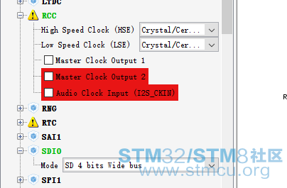

目前貌似已经搞定了这个频率的问题的,但是又有新的问题了,我设置rcc 时,PC9 脚我没有使用,只要我使能 sdio ,4线模式,那么这个rcc也会出现 ! 这个,
如下图所示:
还有也不知道这个rtc怎么也有 ! 这个东东出现  ??? 目前这个 rtc还没有进行任何配置的。
hpdell 回答时间:2015-11-7 09:18:43
feiante 发表于 2015-11-6 22:52
时钟配置那的红叉,是因为你的时钟频率不对,你虽然使用了外部晶振,但是你配置的时钟还是用HSI,你的时钟 ...
你好,目前这个时钟频率高对了
如下图所示:
如下图所示:
下载附件
1 分钟前 上传
潇潇雨歇pku 回答时间:2015-11-7 15:04:05
你master clock output2和I2S_CLKIN的管脚被占用了,这两个功能无法使用。
只要你不用这些功能,就没影响
hpdell 回答时间:2015-11-7 16:20:39
只要你不用这些功能,就没影响 ...
多谢多谢啊
