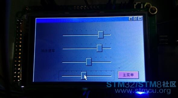

抽水
为实现封闭的池塘水能够得到一个适合鱼生存的环境,需要不断的对水进行净化处理,以确保水中有足够的氧气和氧气,以及适当的化学元素比例。而因为在不同环境下对水体循环的速率是不同的。我们拿氧气供应为例,速率过快会会导致换氧速率远大于鱼的需求而导致电力资源的浪费;速率过慢会造成换氧速率过慢导致鱼儿死亡。因此需要人为的控制抽水机的转动速率,使得池塘资源得到有效的利用。图3-5为抽水控制界面。
3 - 5抽水控制界面
此抽水机的操作过程仅仅需要点击进入抽水界面,然后根据现实情况的需求在滚动条上进行,抽水速率由小到大的方向是从左至右。

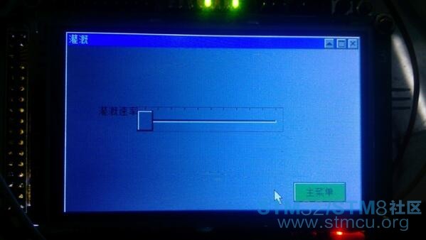

自动灌溉
在池塘水源充足的条件的情况下,抽水机会将池塘中的水向农田中进行灌溉,根据条件的不同,对于灌溉的需求也不尽相同。所以使设备能在不同条件下进行工作,我们编写了一个可以调节灌溉速率的操作方式。其操作界面如图3-6所示。
3 - 6自动灌溉操作界面
