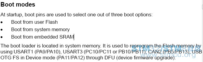

应该可以用FLASH LOADER,注意BOOT管脚要设置为“Boot from embedded SRAM”
另外要注意用USART1还是USART3。

boot0为1 boot1为0 进的是bootloader模式吧,您用什么上位机下载?有推荐的吗
