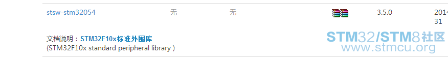

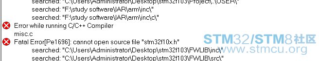

最近想使用IAR,当在STM论坛首页下载了stm32f10x外围库 QQ截图20151110191051.png 当把路径编好后还是会出现这种问题
请问是神马问题

错误显示好像确实是路径设置的有问题,
可是路径看了好几回,
没有什么问题吧!!

#include "stm32f10x.h"
没有这个.h源文件。
fitsir 回答时间:2015-11-11 18:38:35
缺少CMSIS文件夹,里面有stm32f10x.h 等文件
好像还需要在工程选项 C/C++ Compiler里面的preprocessor的定义增加
VECT_TAB_FLASH
STM32F10X_HD
USE_STDPERIPH_DRIVER
