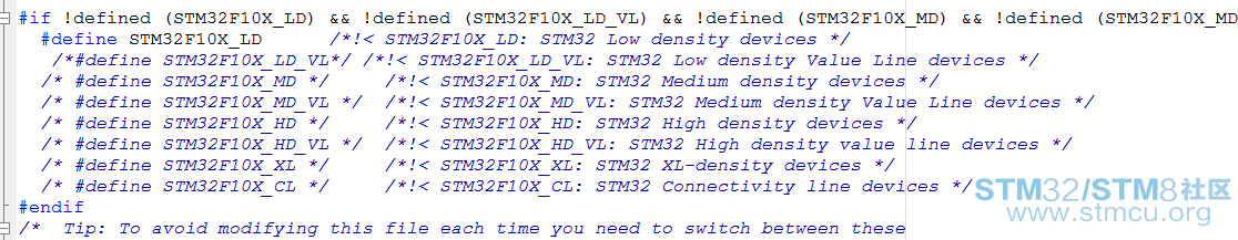

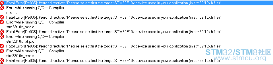

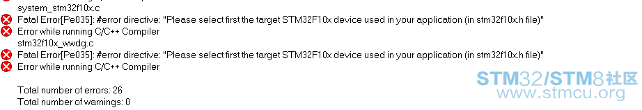

在工作空间下添加了这样的Group,
后来出现了这样的问题
这样的错误应该是没有选择stm32的型号
可是这几种单片机型号都试过了,都会编译出大量问题
不知道该怎么调了

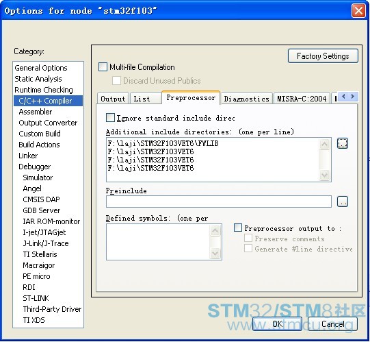

废鱼 回答时间:2015-11-12 09:24:32
在工程配置里面的C/C++选项中,定义芯片类型。最好还是把工程传上来。

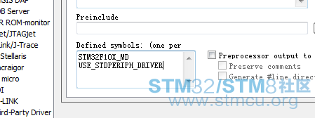

废鱼 回答时间:2015-11-12 14:53:10
在工程设置里面,defined symbols中添加如下定义:
STM32F10X_MD
USE_STDPERIPH_DRIVER
如下图所示:

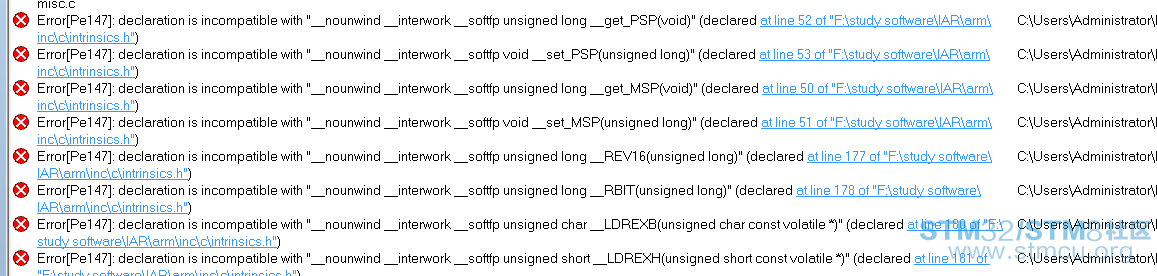

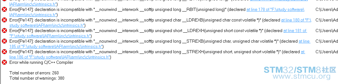

hello! 回答时间:2015-11-12 14:58:42
STM32F10X_MD

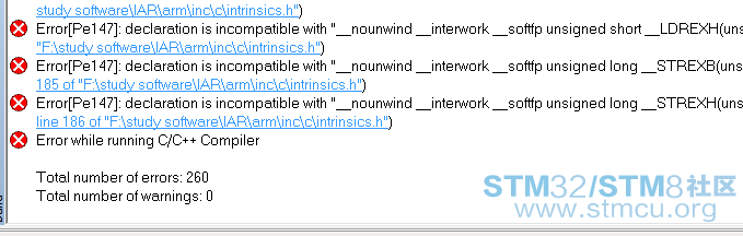

添加了,如图所示
警告都没有了,
错误还有
废鱼 回答时间:2015-11-12 16:08:57
我用IAR少,一般用MDK。重复定义,IAR库有这些定义。你把M3.H中的定义屏蔽掉就好了。下面这些函数。

夜色风满楼 回答时间:2016-3-15 11:24:31
编译器宏定义没有设置
