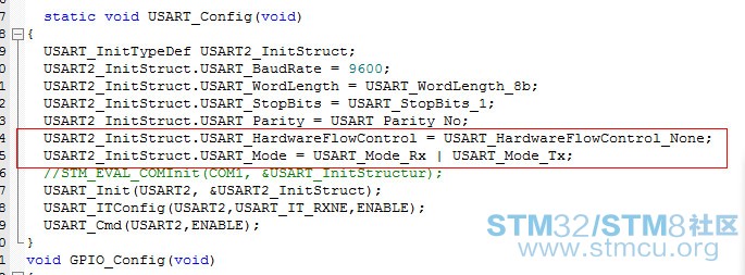

使用官网下载下来的project文件夹下的IO/Toggle来改的,主要就是想实现他的最基本的usart通信,我就在他的main.c文件下掉了几个最基本的东西,让他输出一个方波,但是没反应,刚
接触这个,麻烦提点一下,下面是我加的几个

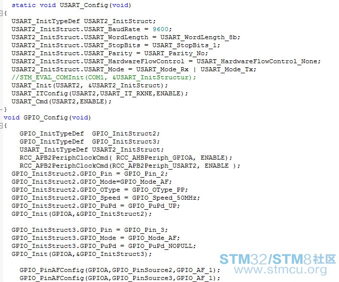

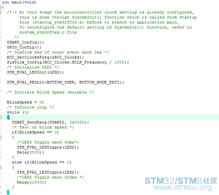

wu93111 回答时间:2015-11-12 16:15:37
安 发表于 2015-11-12 13:57
下面地址有很多例程,自己下载一下,我这没有板子帮忙测试写好的程序。
https://www.stmcu.org.cn/document/lis ...

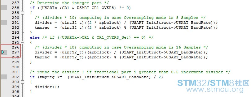

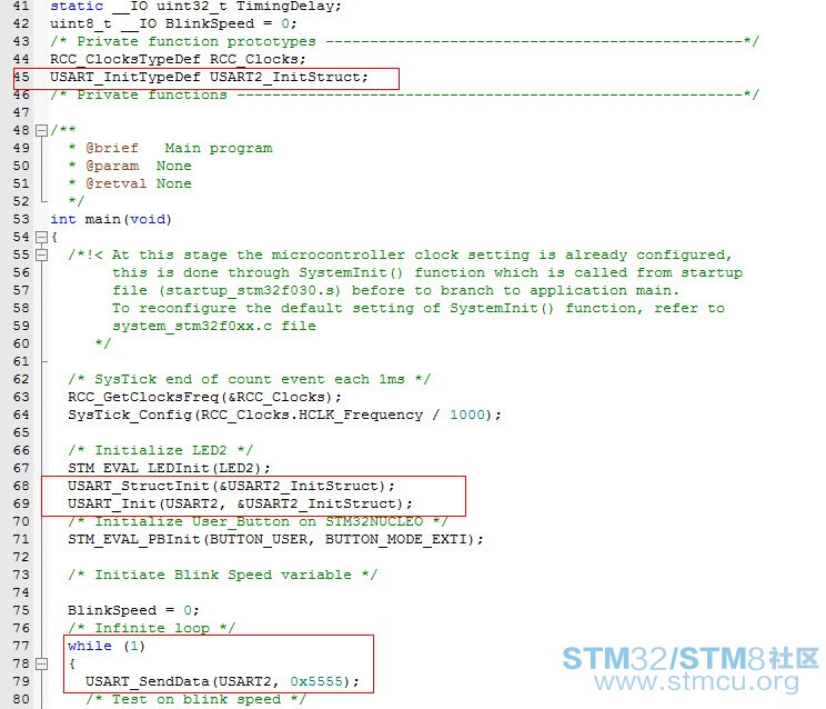

改到最后,改成这样了,但是走到第三个图那就不走了,第四个是对应的main里的位置,再帮我看一下吧,快崩溃了
