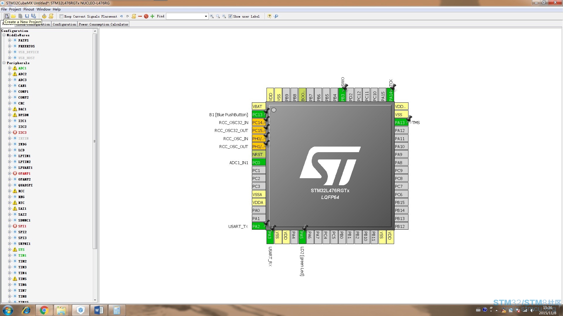

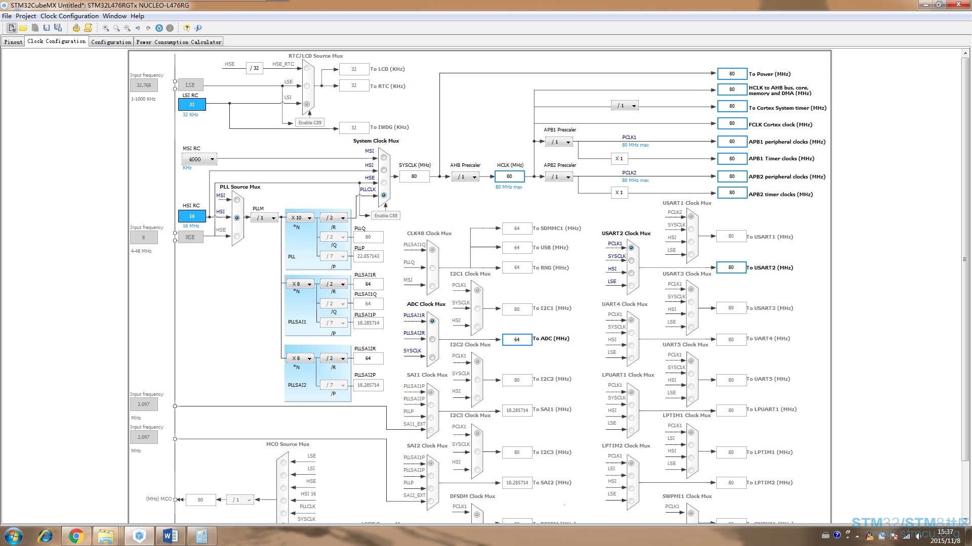

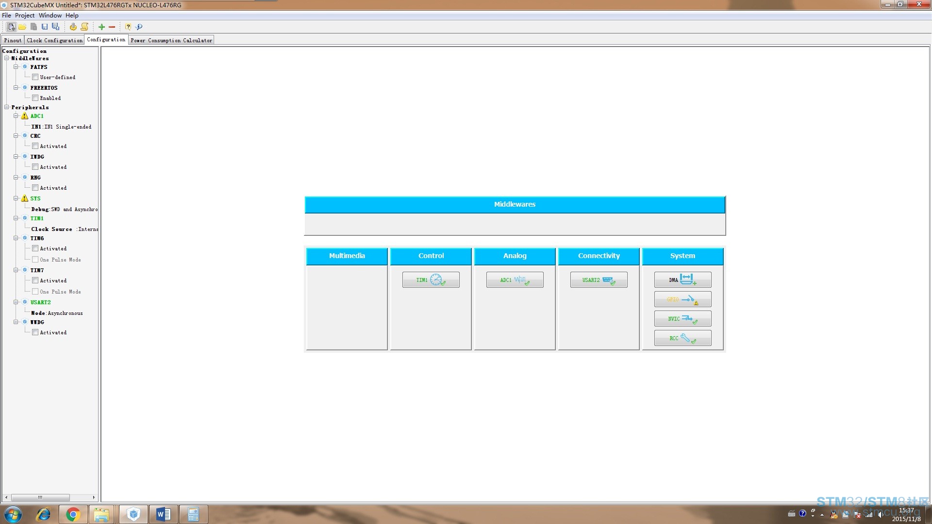

1.使用CUBEMX软件,安装L4的库。配置ADC1,TIM1,USART2三个。
2.直接生成KEIL工程。打开工程后,只需要在main.c文件中添加自己编写的代码就可以了,这时可以注意一下main文件中的注释,个人代码添加的地方都有相应的注释,比如/*USER CODE BEGIN Includes *//* USER CODE END Includes */中间就可以添加个人需要的头文件,这样添加个人的代码,不会因为cubemx软件的改动重新生成工程而被去掉,非常方便使用CUBEMX进行反复修改。3.实验过程。

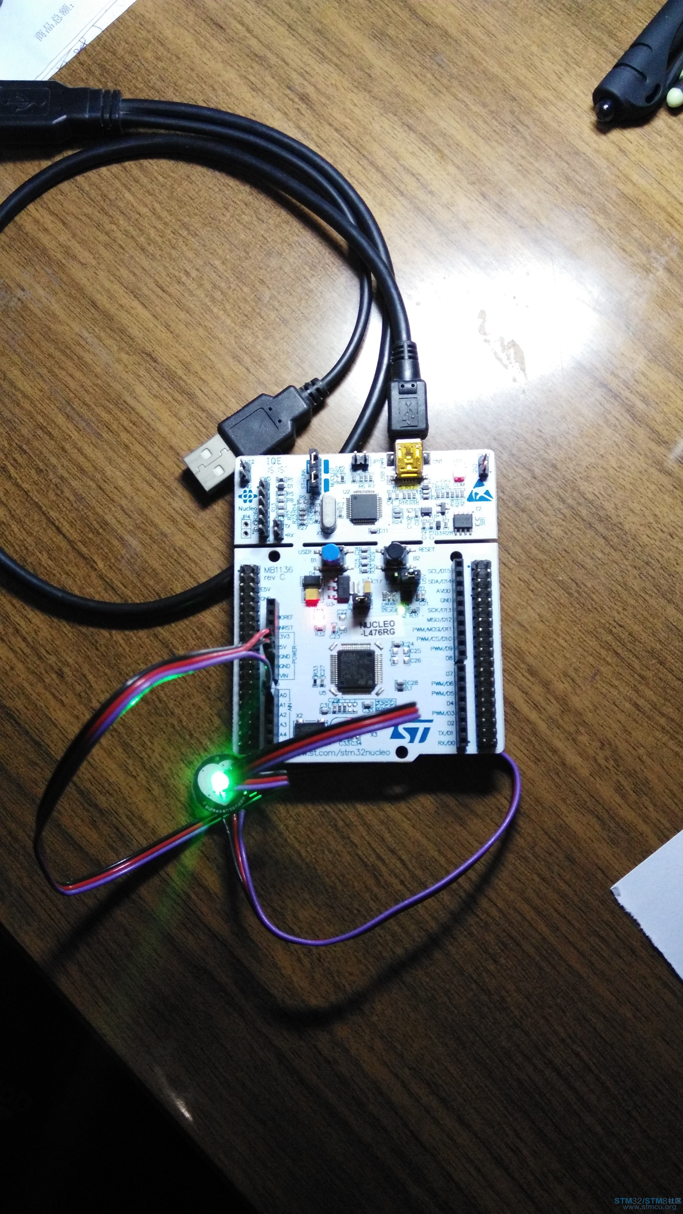

传感器一共三个引脚,其中电源和地分别接开发板的3.3V和GND,信号输出端接开发板的A0模拟输入端。
下载好程序后,打开pulse sensor官网提供的processing上位机软件就可以通过串口数据绘制出心率脉搏波形了。

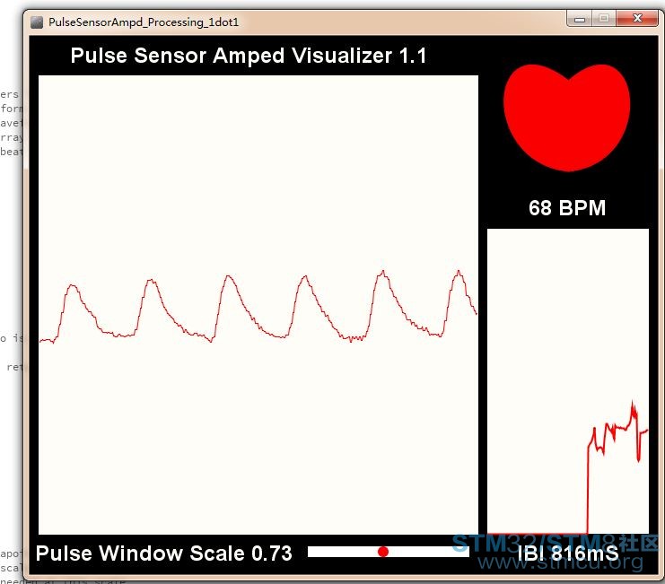

手腕桡动脉处波形

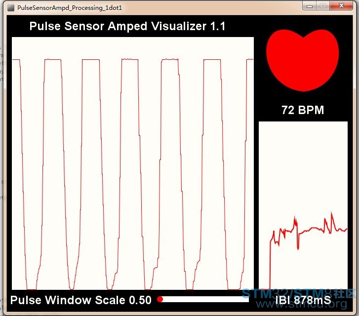

手指端波形。由于信号太强,顶部被削了,不过不影响心率计算。
